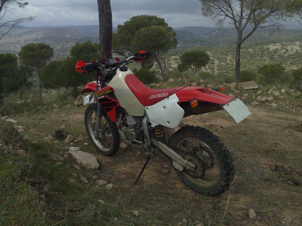

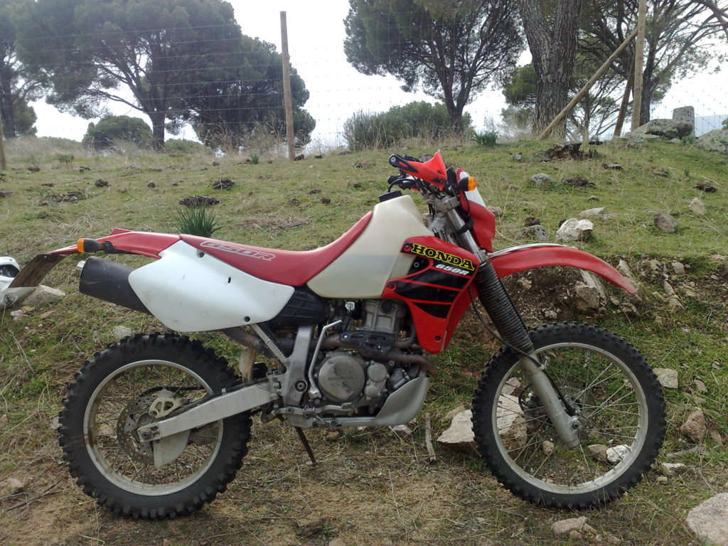

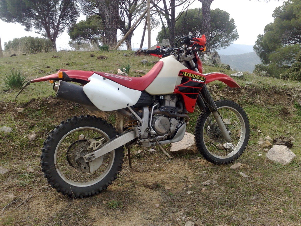

Bueno, pues la transformacion sigue avanzando.
ya tenemos el deposito IMS de 13 lts instalado.
aunque en las fotos se ve blanco por el contraluz, en realidad es de color natural y se ve perfectamente el nivel de gasolina. mola como vamos acercandonos al look "baja"
ademas, quite la bolsa de asiento hebo que traia, quite el cubrecarter TT y le he puesto el cubrecarter original.
la careta americana complementa el look.
estamos pues a falta de ganar algo mas de frenada delante. probare con un disco de 240mm original que tengo, algo mas nuevo, y si no vere a ver uno floreado o sino un sobremedida.
el escape es el original, aunque el tapon esta algo tuneado. probare con un tapon totalmente original que voy a conseguir a ver si dejamos la carburacion optimizada.
no tengo claro aun si montarle un escape distinto. no se si el T4 esta homologado y sobre todo no quiero mas ruido.
tengo los cubremanos originales, pero como en caso de caida no valen para nada, de momento he dejado los acerbis que traia, quizas los pinte de negro o de rojo, de momento asi vale.

alfaris,
Pongo las fotos que le he hecho con mi movil, se ve mejor el depósito
Buena compra, a parte de que ganas autonomía, mejora la postura pq es más estrecho que el original y encima ves la gasolina que llevas ;)
Ahora daaaaaaaaleeeeeeeeeeeeeee gas y deja de enredarrrrrrr

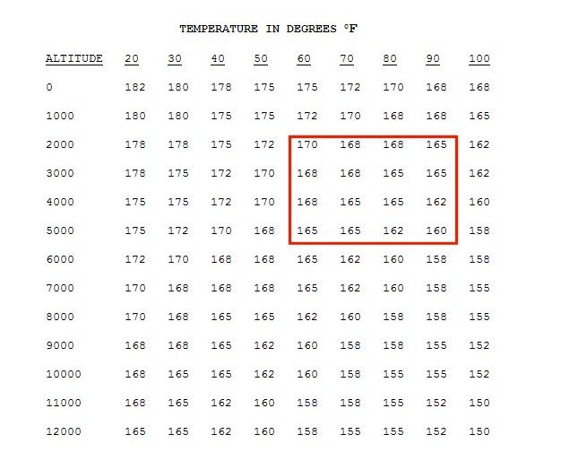

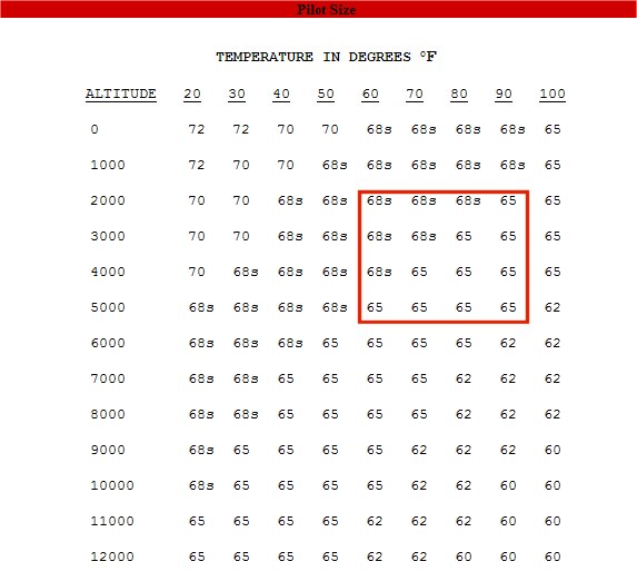

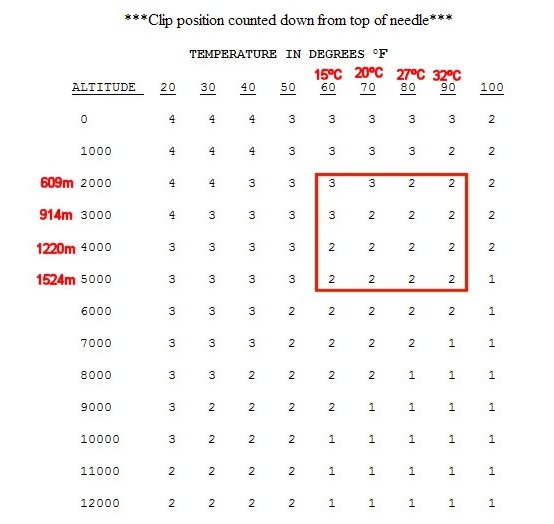

#295691
Dabuti,
Después de convertir los pies a metros y los grados F a C, este es el rango que nos interesa en nuestra(s) zona(s)
Es decir:
- Aguja en la 2ª posición (contando desde arriba)
- Chiclé de alta 165
- Chiclé de baja 65
Con esa carburación tocas todos esos rangos y no la dejas demasiado fina para no sobrecalentar válvulas y sus asientos cuando pisteas o haces asfalto.
Ahora lo primero es avriguar qué carburación lleva tu moto, toca desmontar :malo: :grumo:

#295709
Está claramente gorda, me inclino por la posición de la aguja, que es lo que más afecta al consumo, hasta un 20% de una ranura a otra.
Una carburación no es de por sí mi gorda ni fina, lo es siempre en relación a la altura/temperatura.
Lo del último día es lógico, menos temperatura (hacia mucho frío) y menos altura es igual a mayor concentración de oxígeno y por lo tanto das menos gas para obtener el mismo rendimiento/respuesta...y encima claramente gastó menos, o sea, está gorda para temperaturas más altas que es lo habitual en nuestra zona.
