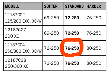

Aprovechando la información q hay en este foro, empecé por poner muelles adecuados a mi peso 73kgs, delante (muelles de 4,0 N/mm con casquillo de precarga de 2mm, SAE 5 i 150mm de cámara) i detrás (72/250), cambiando tb la rótula del pds. Regulé el SAG posterior (40mm /110mm). El cambio fue considerable, sobre todo en la parte posterior, pero la horquilla me sigue pareciendo q le falta "algo", no se lo traga todo i no va tan bien como el amortiguador. Creo q tiene demasiada fricción, me gustaría q fuera más suave. Los tornillos de la tija inferior no van demasiado apretados. El eje de la rueda lo apreté siguiendo el procedimiento correcto.
Tengo q apuntar q las suspensiones habían sido preparadas en naniracing para un peso de 80-90kgs según mis cálculos (llevaba detrás una WP progresiva 81-99/260)

- Lo mismo con los muelles de horquilla y amortiguador, para 75-85 kg debes de poner los de serie de esa moto que son 4.2 Nm delante y 76-250 detrás. Por cierto, el peso del piloto se mide con todo el equipo puesto que suele pesar unos 10kg.
