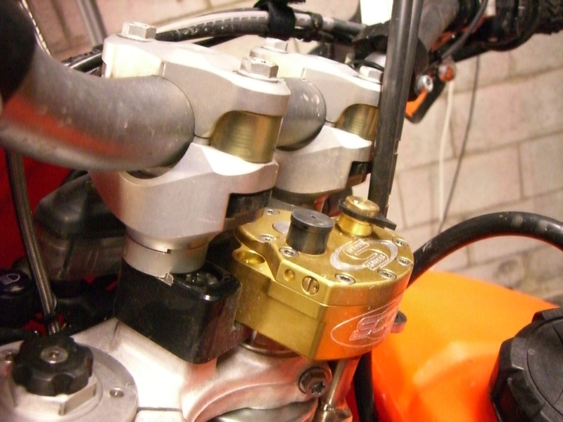

TBO escribió:Sí se puede, alfaris lleva ambos en su 525. Hubo que recortar el anclaje inferior del amortiguador (el anillo con varilla que va debajo de la tija superior) y comprar las alzas específicas del Scott, depende del amortiguador que tengas.
El problema que hay es que queda el manillar muy alto y el montaje es un poco movida, pero poder, se puede!
Esa foto no es de su moto pero quedaría así...a ver si lo lee y te cuenta
Hola, refloto este post porque llevo el Scotts y queria ponerle un PHDS que he pillado de segunda mano.
Lo que me pregunto es, antes de liarme a desmontar ¿es necesario poner las alzas que vienen con el PHDS o sinó te tocan las torretas con el amortiguador? Es para intentar no levantar tanto de altura el manillar.
