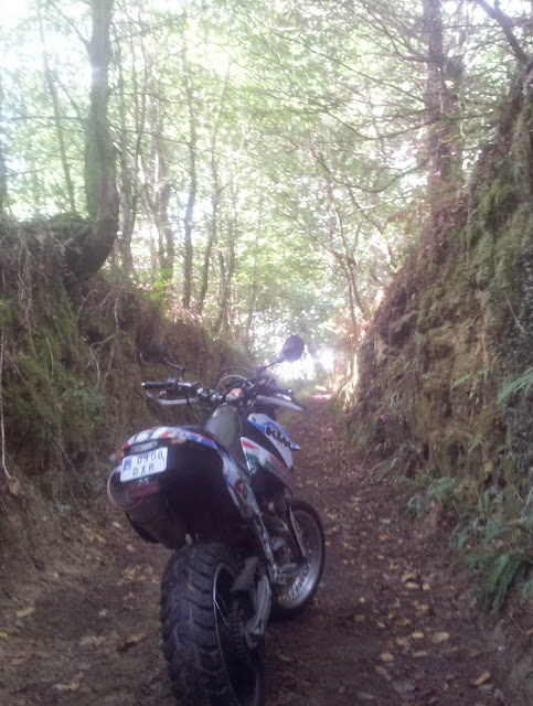

Pues bien, después de mucho trastear por esto del "internès" y de leer bastantes opiniones favorables, me he decidido a montar en la Africa Twin, estos neumáticos Heinedau k-60 scout. :D
De momento solo los he probado por ciudad (en seco y mojado) así como por pistas fáciles pero húmedas de la tormenta de ayer.
Antes de salir de casa, bajè las presiones a 1'3 y la verdad es que me dieron bastante confianza a pesar de estar la tierra húmeda. :grumo:
Eso si, en zonas lentas y con barro pegajoso, rápidamente se llenan de barro y hay que ir con mucho cuidado. :oops:
También comentaros que en un pequeño enlace de asfalto, me daba la sensación de que el manillar se movía en exceso. Yo lo achaco a las presiones bajas que llevaba. :ummm:
La tormenta que se formó en pocos minutos y el agua que soltó rápidamente, dieron paso a este tipo de espectáculo.
Si alguien los ha probado mas que yo, y quiere aportar sus sensaciones, se agradecería. :guiño:
