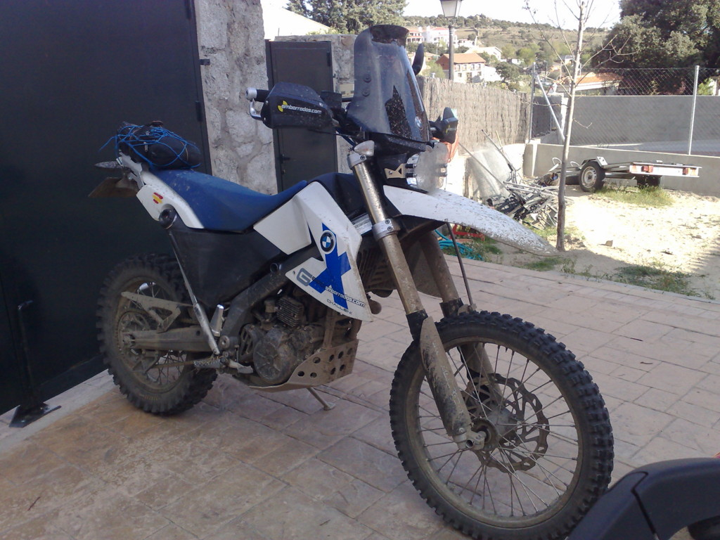

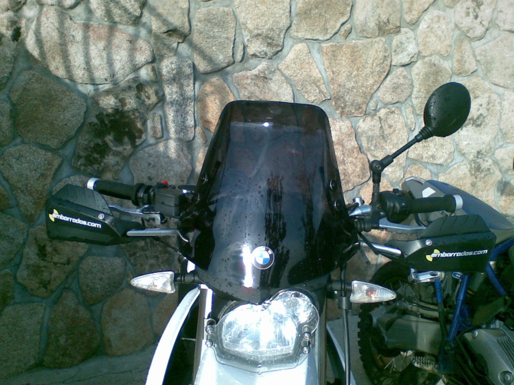

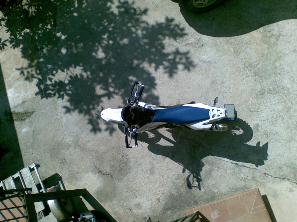

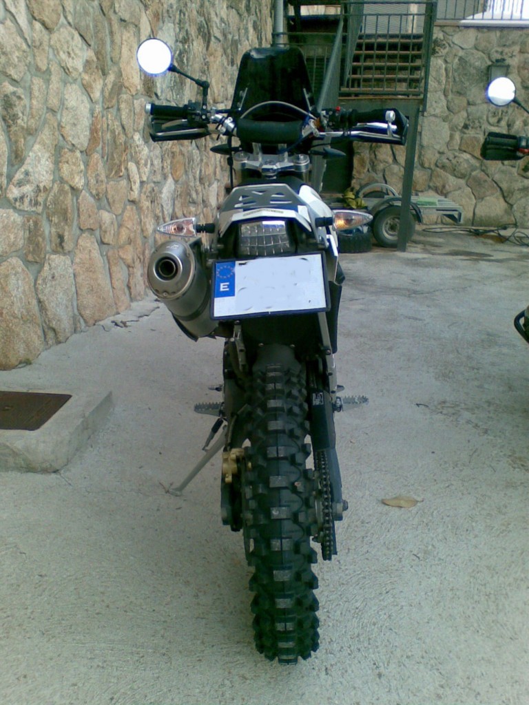

Ahí van unas fotillos de las cúpulas adaptadas en la Challenge y en la HP2 de alfaris, ya recortada también...
Aquí tras la ruta de 600 km de campo que hicimos el pasado finde motok y yo (despacito, despacito, verdad Victor? :malo: ) ....fue la prueba de fuego de la cúpula, SUPERADA! No molestó ni en los pasos más complicados.
...y esta curiosa vista desde arriba

De vista les hen quedado 10 puntos, si además les son útiles entonces 100 puntos.
TBO, te faltó sacarle una foto a la XChall desde abajo :D :D :D
A Curtains directamente le pediré el parabrisas cortado como el de TBO (mandaré fotos), no soy tan manitas para esas cosas. El recargo por pedirlo a medida (o sacarlo de línea de fabricación para recortarlo) creo que es de sólo el 10%.
Saludos :D
