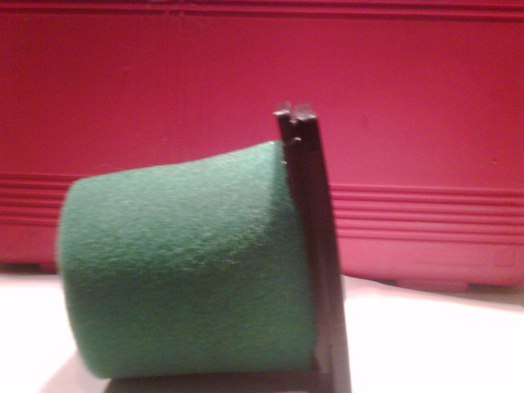

A ver si esto te valen estas fotos que acabo de hacer
Como ves tiene una lengueta en uno de los lados, no es simétrico exactamente.
No te preocupes que vaya "hacia dentro", así va en la Challenge. Deberás quitar la tapa, y verás que cambioooooooooo

Tienes razón Tomás, yo estaba equivocado, no llevan el mismo filtro, no se porque pero habia oido que si :cry:
El mio, midiendo por la parte que encaja dentro de la caja, mide 14,5 X 8,5, el tuyo, 12 X 8 más o menos, y eso que has medido por el lado sobrante fuera de la caja, por lo que realmente aun és mas pequeño.
Se me ocurre una chapuzilla, a ver que opinas maestro :lol: , ya que la espuma mide de alto 10 cm, justo lo mismo que la profundidad de mi caja, puedo ponerlo, apoyandose en el fondo de la caja la espuma, por lo que no se hundiría en el hueco, y tapando con cinta americana alrrededor de la base del filtro, tapando la holgura existente de este con la caja, no se si me explico, supongo que me entiendes.
