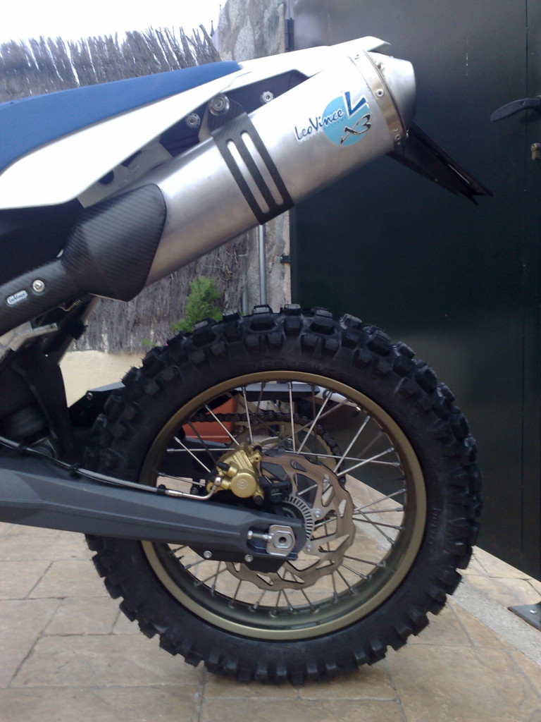

celebro que te guste, es polivalente sin duda y vale para trail tranquilo, de aventura, todo uso, pero si le estrujas la oreja y le buscas las cosquillas.............
desde junio la llevo con 21/17 y karoo/karoo y ahora con karoo/tkc. Es mucho mas polivalente asi que con el kit SM, aunque para disfrutar de verdad en carretera de su motor., nada como el kit SM con gomas de carretera.
cada vez tardo menos en cambiarlas, asi que casi dos motos en una.
