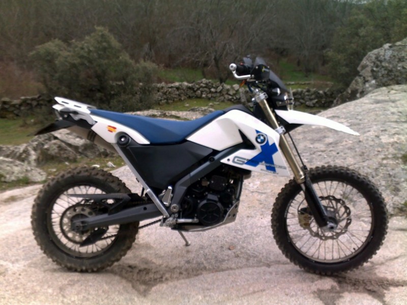

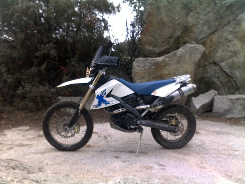

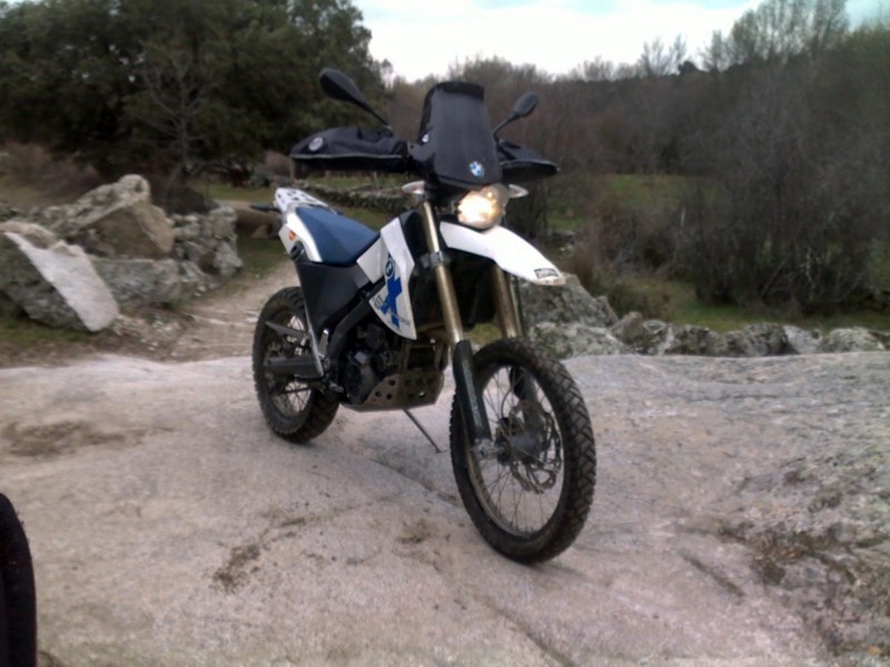

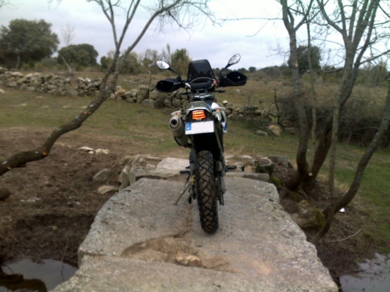

La he hecho algunos pequeños cambios pq ultimamente necesitaba usarla bastantes días para ir y volver del trabajo (150km) y viviendo en la Sierra de Madrid, con las heladas, lluvias y nevadas que están cayendo me pareció buena idea "trailizarla" un poco.
Manoplas-cubremanos, son, probablemente, una de las cosas más ortopédicas que se le pueden poner a la moto, pero también de las más eficaces contra el frío... QUE MARAVILLA tíos, a -2ºC y he ido SIN GUANTES!!!! No molestan ni en carretera ni en campo, manos siempre calentitas y pudiendo llevar todo el invierno guantes de enduro finos...25€ tienen la culpa. Se quitan y se ponen en 5 min (velkros). Muy recomendables para inviernos tan duros como este :miedo: :miedo: :miedo: :miedo:
Metzeler Enduro Sahara III casi nuevos que tenía guardados, estas semanas he hecho bastantes km con ellos...y joder, que maravillosos son en carretera, da lo mismo que esté seca que empapada o diluviando, que calidad de agarre, de rodadura suave, que capacidad de frenada.... y que bien se portan en campo, siempre y cuando no haya barro barro

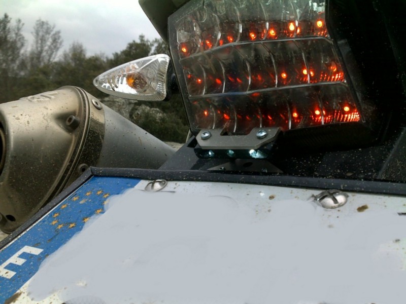

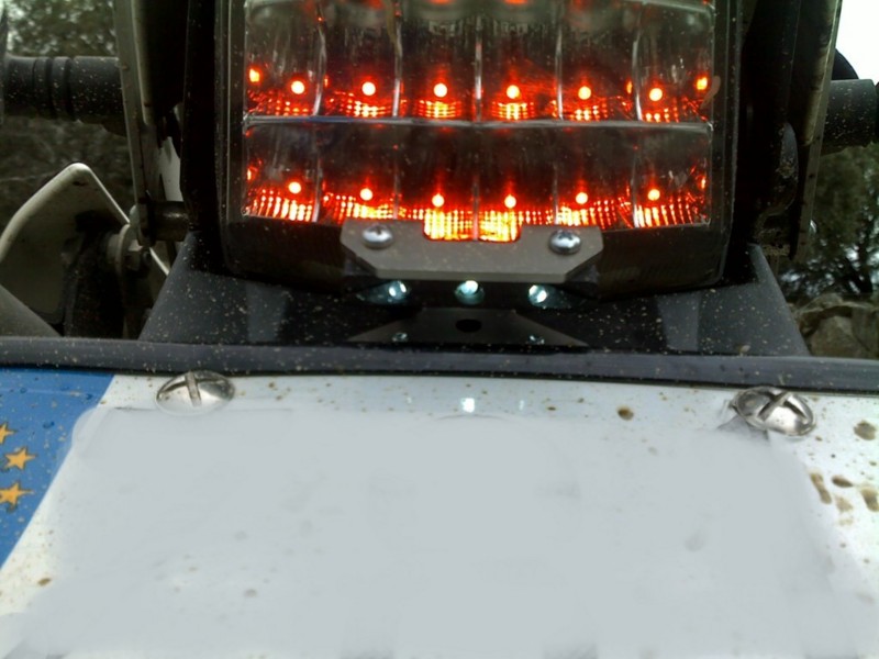

Luz de matrícula legal, al fin encontré una que me gustara, robusta, discreta y homologada

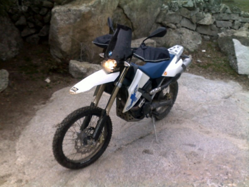

Unas fotillos de la vueltecilla de hoy, ahora que la tengo en plan Trail: mixtos, puños calefactables, manoplas, espejos grandes, cúpula...que bien va la japuta, cada día me gusta más :aplauso: :aplauso: :aplauso: :aplauso:
¿se nota que me gusta mirarla además de darle gasssss? :grumo: :grumo: :grumo:

lo de las manoplas ya me lo dijo el amigo Ito hace tiempo, que incluso para campo no iban tan mal, pero no lo veía. Sigues con los calentadores de puños?, pones las dos cosas a la vez?
jejje, te falta solo el baúl y algún MEGAaccesorio de esos yankees :mrgreen:

Veo que has puesto la luz de matrícula, llevo la misma que tú salvo que no le he puesto la pletina y me queda más horizontal a la matrícula.

A qué te refieres con que no llevas "la pletina", la pletina de la luz de matrícula, y cómo la has sujetado? :shock:

TBO la luz de matricula esa esta homologada? si son tres p*tos leds.

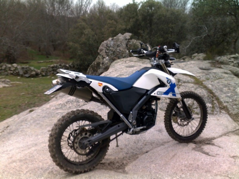

Os dejo una afoto de la maquita despues del rulo que me di el sabado, que me las vi negras para sacarla de una rodera en un camino que tenia 50cm de profundidad y no lo parecia. :twisted:

Hola TBO, me he fijado mejor y mi luz portamatrículas NO es excatamente como la tuya.
Es difícil explicarlo con palabras pero la mía no traía ningún soporte, se atornillaba directamente al portamatrículas.
Es como estos enchufes que desmontas y llevan dentro 2 tornillos que sujetas y al volver a poner la carcasa de plastico queda todo tapado.
Es clavadíata a la mía pero no es igual.

Por cierto TBO, donde puedo conseguir esa luz de matricula ?

La luz de matrícula la compré en Casa Calleja (Madrid), mes costó unos 30€
Mintxo escribió:Hola TBO, me he fijado mejor y mi luz portamatrículas NO es excatamente como la tuya.
Ya, ya sé cuales son amigo Michum...las vi en Calleja, las había de varios colores diferentes. La que yo llevo la elegí pq era de acero y por lo tanto más robusta, pero vamos, que es una puta luz de matrícula que sólo la pongo para evitar multas absurdas por ciudad o carretera
NO son bonitas, pero son invento cojonudo cojonudo de verdad!
La luz está homologada sí, también las hay de un sólo led de alta luminosidad, lo que dice la ley es que alumbre a la matrícula para que se vea...punto

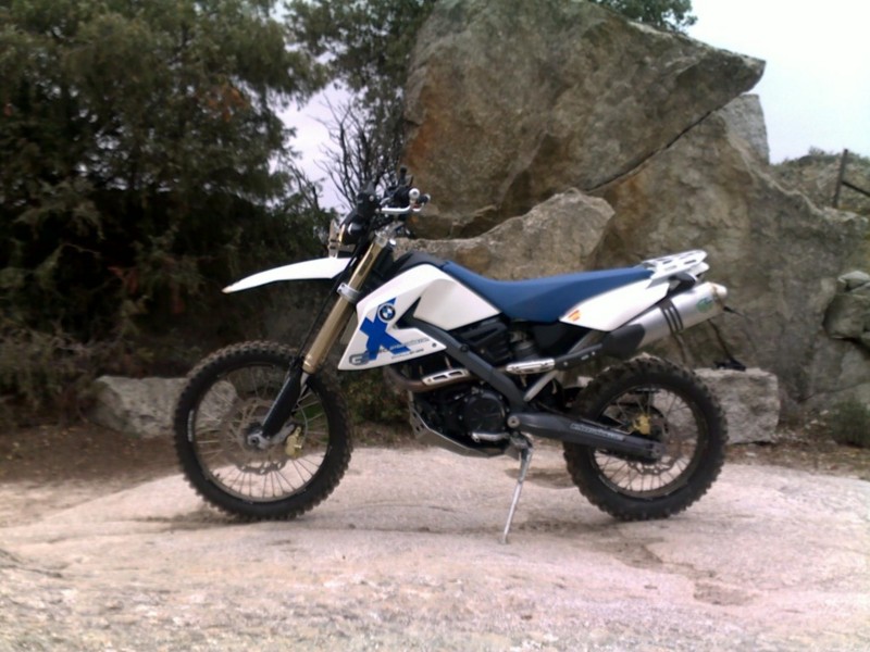

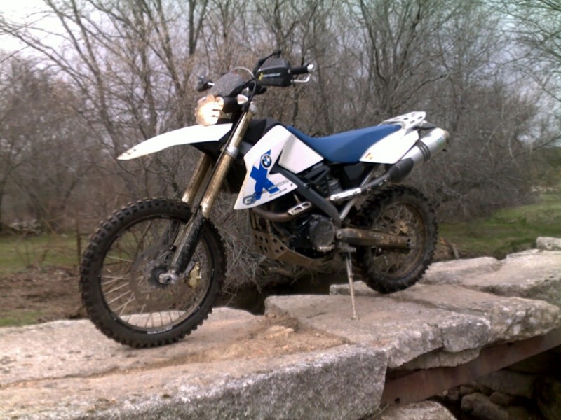

TBO escribió:Cuando el diablo se aburre...ya sabes :malo: , la próxima semana de nuevo la transformo en la bestia que lleva dentro :risa: :risa: :risa: , fuera todos los aditamentos trail
Dicho y hecho! 1 horita de trabajo para cambiar las ruedas, quitar cúpulas, espejos, etc y de ya está de nuevo convertida en bestia....llevaba tiempo sin tenerla así y joder, como vaaaaaaaaaaaa
Comparativa:

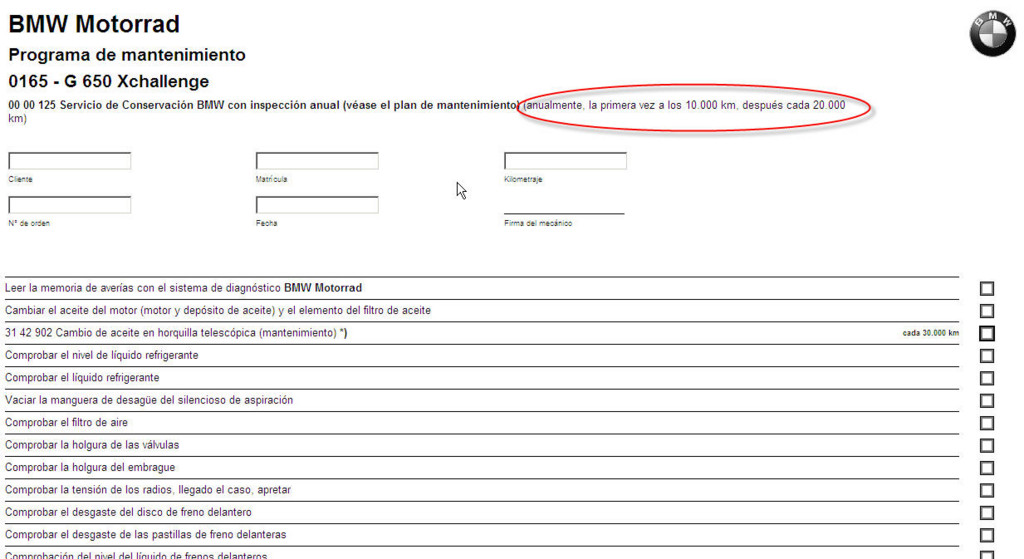

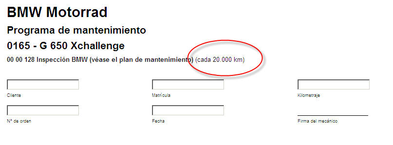

Según el programa OFICIAL de mantenimiento de BMW, la X-Challenge tiene las revisiones cada 20.000km o 1 vez al año (excepto la 1ª a los 1000km y la 2ª a los 10.000km , ACOJONANTE es mantenimiento de coche :shock: :shock: :shock: :shock: :shock:
