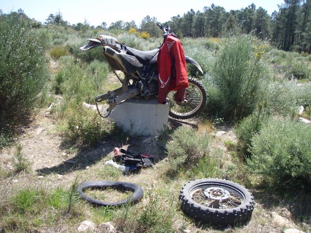

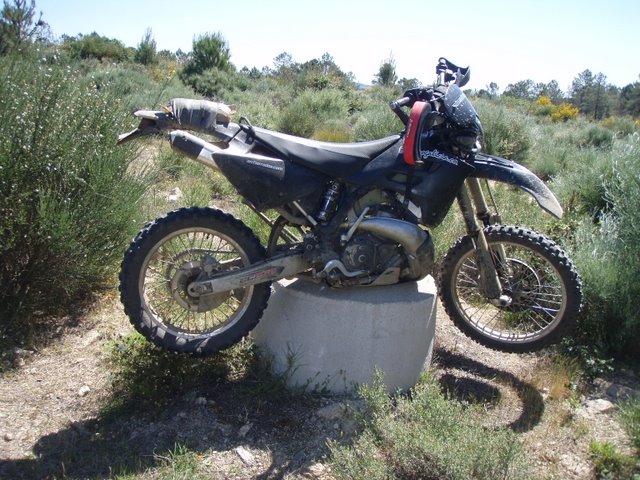

Lo primero: buscar un buen caballete y subir la amotocicleta.
Conviene aflojar el eje antes de subirla. ¡Te ahorras esfuerzo!
Despues: ponerte còmodo, encender un cigarro y reparar, metiendo la delantera que llevo de repuesto, en la trasera de 18.
Le dì la vuelta a la cubierta para acabar de desgastarla y todo, ¡como los plofesionales!
Y volvì a macharla al meterla, por lo que tuve que continuar pinchado ya que no llegaba a horas normales de comer :payaso:

El caballete se ve práctico a la par que sencillo y fácil de llevar, donde lo guardas en la mochila o en la bolsa portaherramient :twisted: :twisted: :twisted: :twisted: as

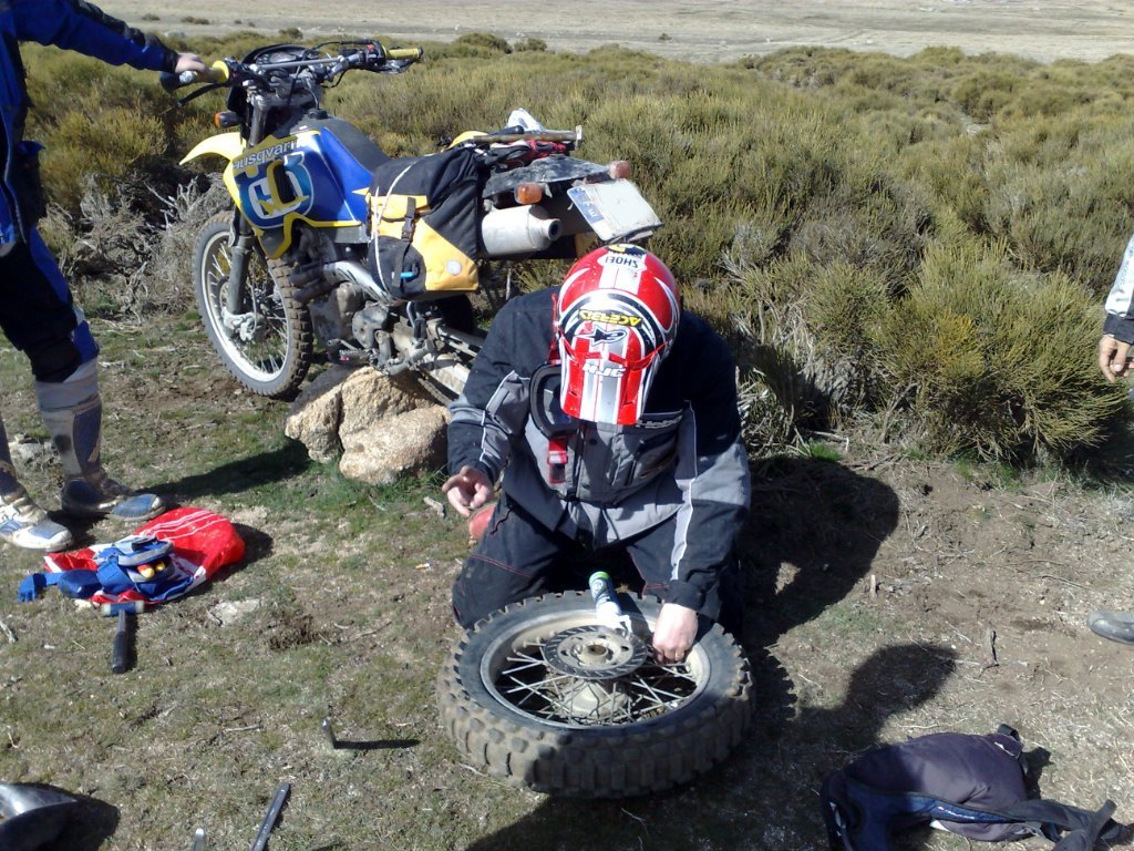

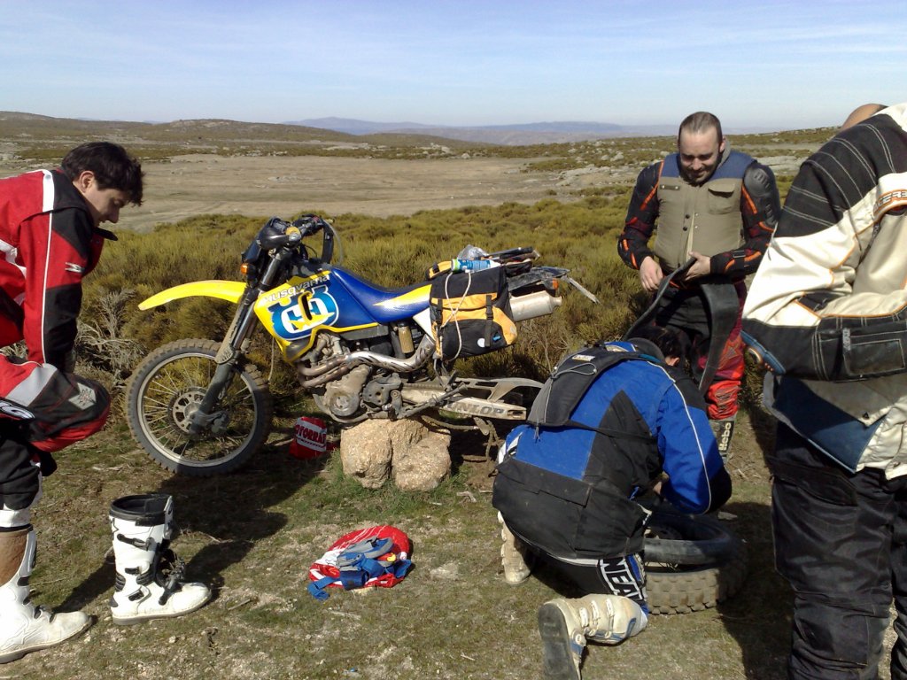

By trotelman
#296965
a las wenas,
amigo fulmi, yo llevo camara reforzada en ambas ruedas con sus respectivos papillones, si te digo la verdad no tengo ni idea de la medida que llevo, las llevo a ojo, la que me dieron en la tienda, solo puedo decirte que desde que las puse el año pasado...bueno, me la pusieron... no he vuelto a pinchar (espero seguir así) y he llevado a veces presiones de 0'3 - 0'4 :oops:
Aqui mi último cambio de cámara, con la ayuda de unos amiguitos...y un caballete estilo mcananas.. :D :D seguro que el paisaje te suena :wink:
