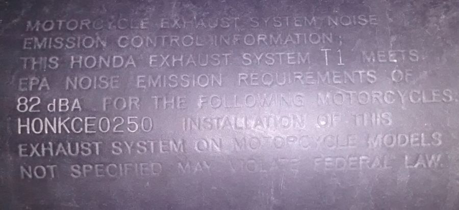

En previsión, me hice una foto de la zona del silenciador donde pone que el ruido que hace es 82dB. No fue necesario utilizarla, aunque la medición dio un par más de dB pero menos que hace dos años. :ummm:
