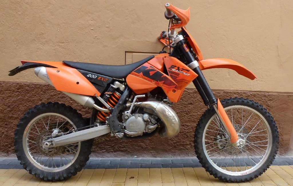

Mantengo mi XR 250 '03, y me he comprado una EXC 200 '06 con 5.200 Km, de manera que si eso del 2T no acaba de compensarme, sigo con lo que tenía y me desprendo de ella, ...pero me da que no será así.

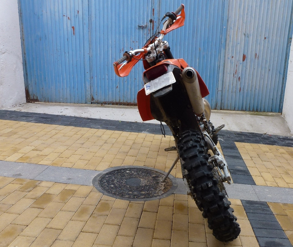

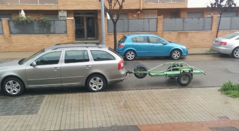

Así llegamos
Y así nos fuimos:

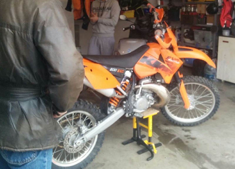

Nos llevamos siempre un caballete para inspeccionar juegos de ruegas, basculante, dirección, etc. Ahí vimos ya que la rótula del pds tenía juego, así como los cojinetes de la rueda trasera.

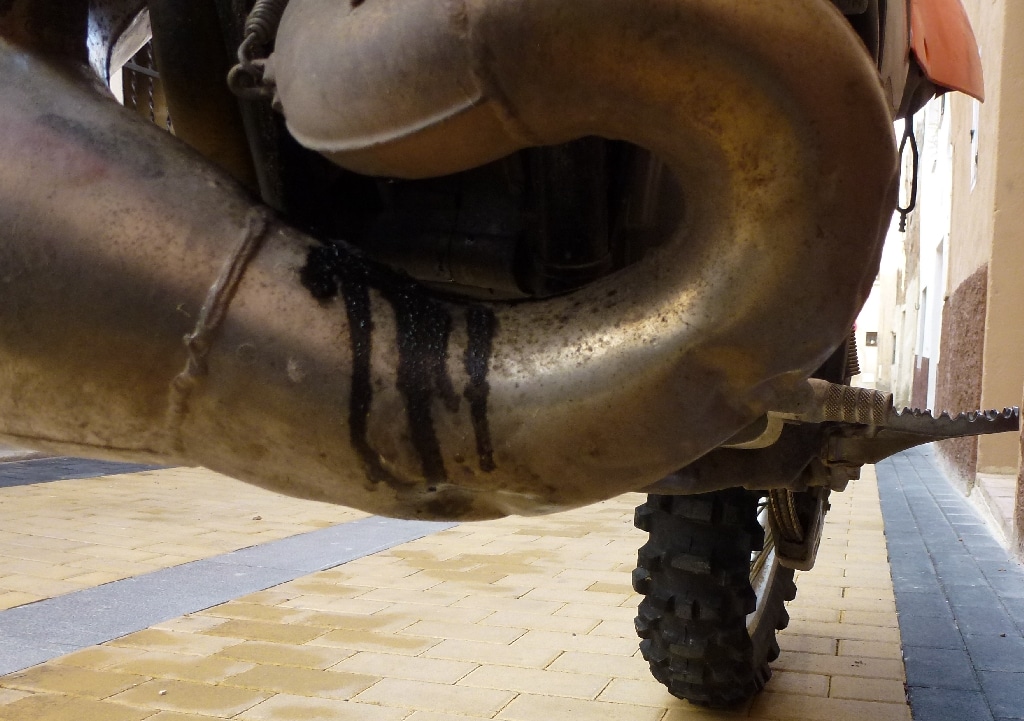

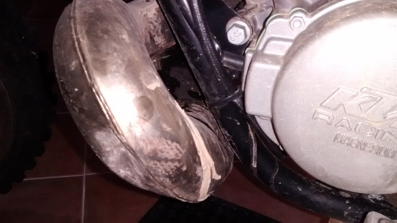

La panza de la bufanda estaba bastante intacta, pero esta zona...se me pasó por alto. Algo habrá que hacer. Si tengo que dejarme el escape en alguna piedara, que sea uno ya usado. Más adelante ya me daré un capricho.

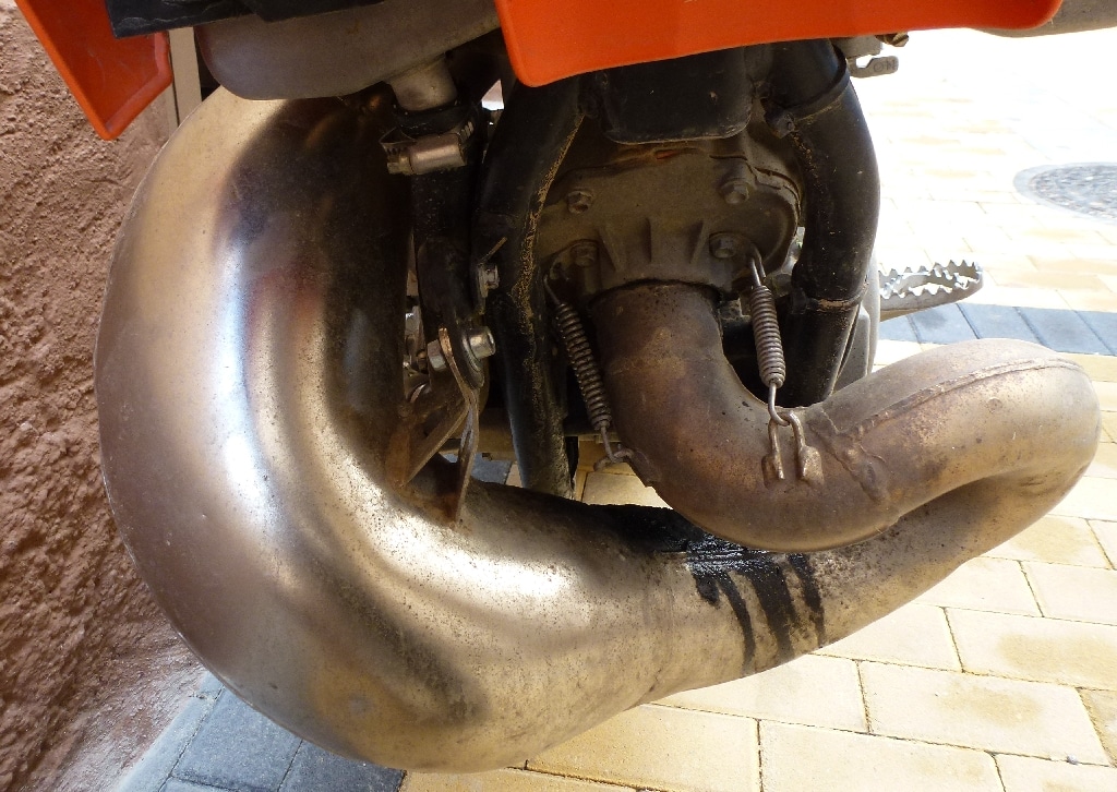

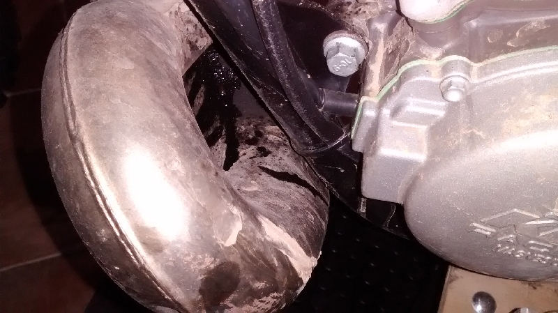

Cuando le ponga el cubrecárter, veré si he de separarlo para que entre. Sin cubrecarter, pero los bajos impecables, tanto cárteres como bastidor.

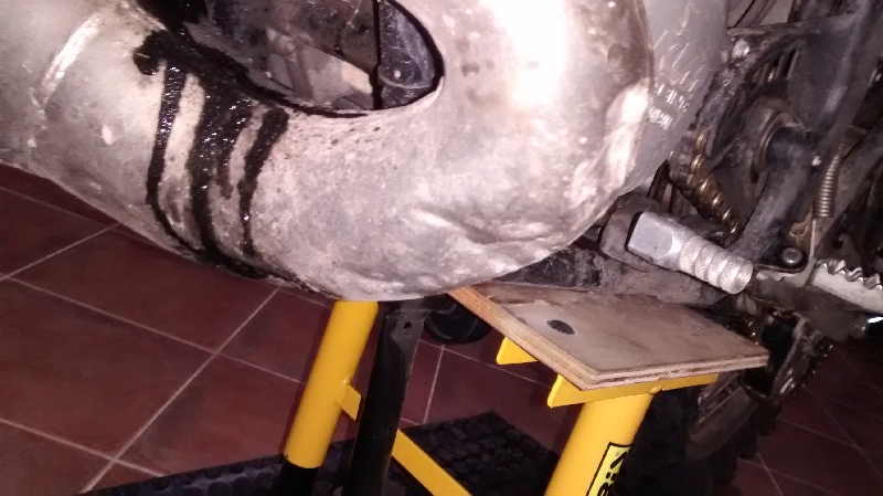

Una juntas nuevas y enderazarlo un poco espero que me ayuden a eliminar el goteo de aceite negro.

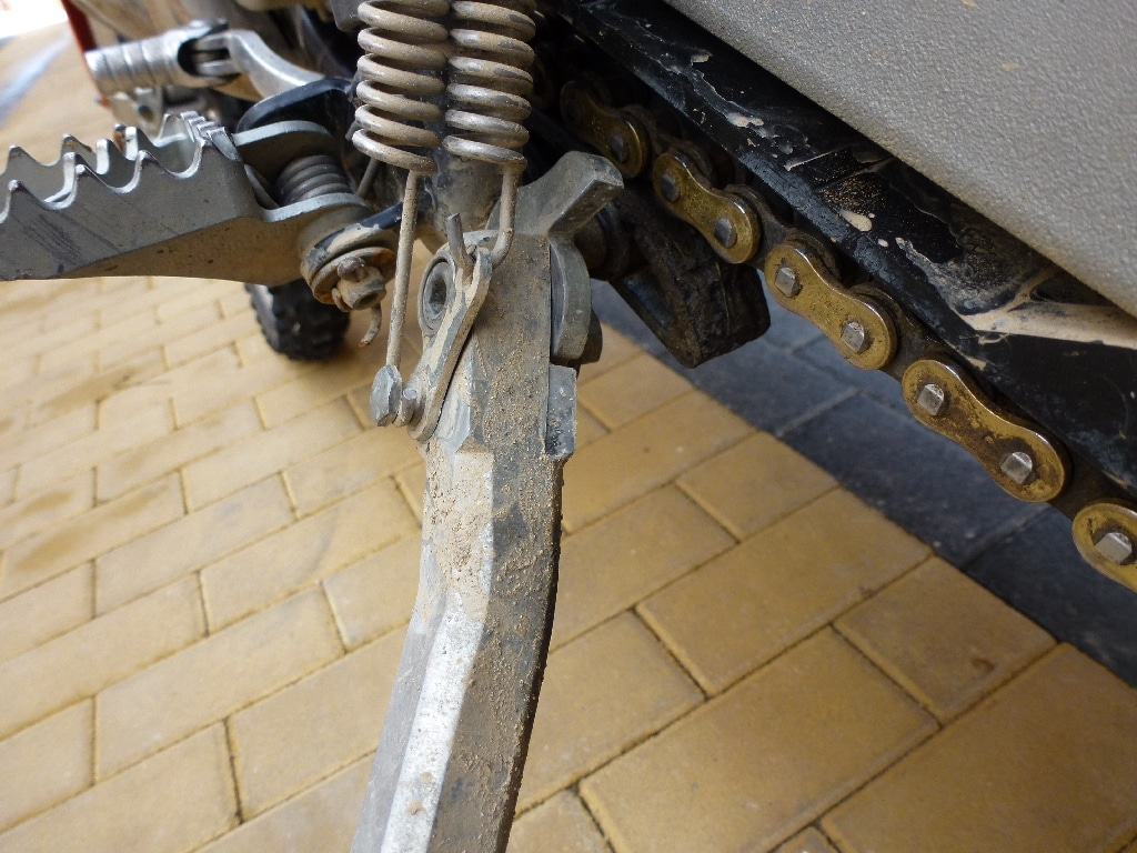

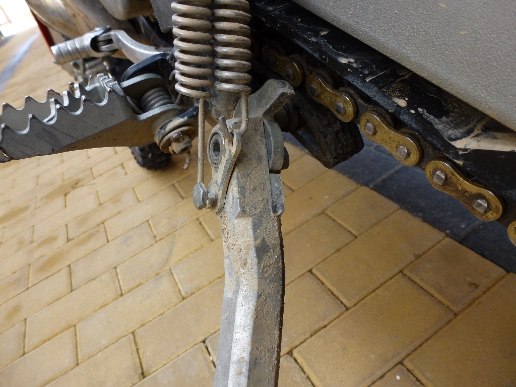

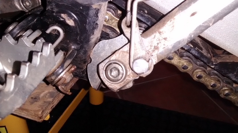

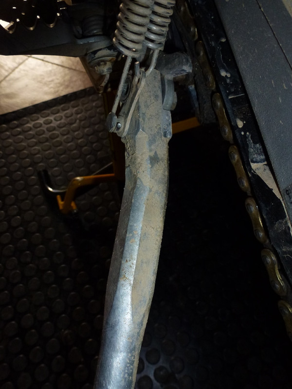

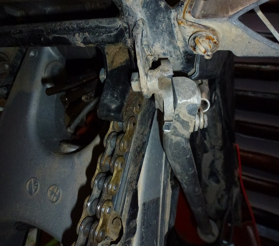

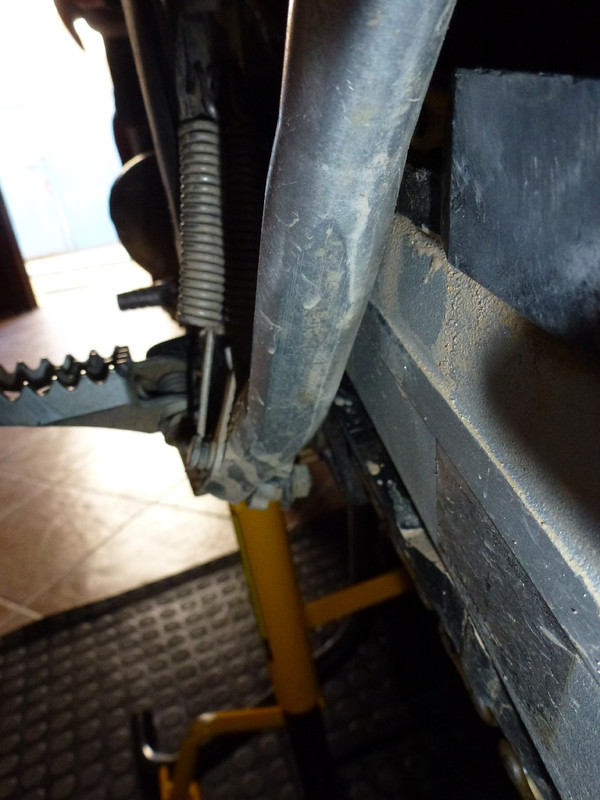

La pata de cabra tendré que revisarla. No sé si está algo torcida, si es el soprote el que ha cedido, pero yo no quiero una moto tumbada en plan ciclomotor macarra.

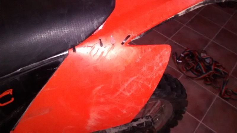

Sobre el guardabarros ya me había avisado el dueño. Se cambia y listos.

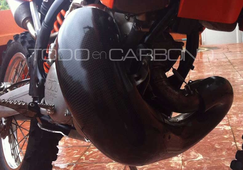

Protector escape
