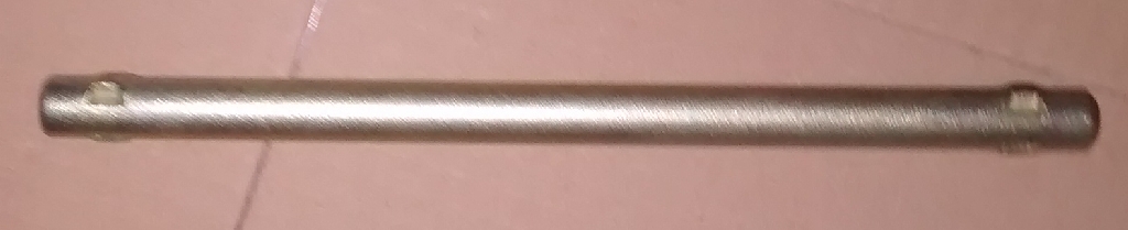

Y de propina me ha venido un objeto misterioroso. ¿O es un regalo para montar algo de lo que he comprado? Kit rodamientos rueda trasera, rótula pds, ... :ummm:
Saludos,
#377084
Esa pieza no tiene nada que ver, se les habrá caído en el almacén.

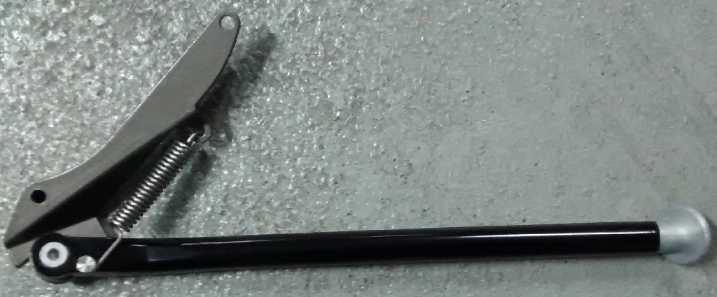

Más chuches.
La pata de cabra recomendada por TBO, y el protector de carbono de la bufanda, que no he desembalado.
Se ve recia de 00. :profiden: , y no se recoge sola. :aplauso:
#377090
Esa pata es lo mejor que hay, sólo hay que ver la diferencia con la original en todos los sentidos. Yo la tengo hace 5 años y muchos miles de km después y sigue bien, ahora empieza a coger un poco de holgura pero nada serio.
Recuerda siempre poner la goma de seguridad de la pata cuando vayan montando, he visto varias hostias de camponado por muelles que se sueltan o parten, pata que se descuelga...

Ahora tocaba uno de los puntos importantes, el cambio de pata de cabra.
Al desmontar la original se aprecia mejor como va sujeta. Una pieza sujeta a una oreja de chapa delgada con un tornillo que se tuerce, a cuya pieza se atornilla la pata que sufre desgaste.
Resultado ¡Impecable!
