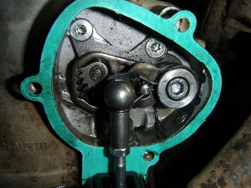

Bueno amigos, aprovechando una nueva lesión, :cry: y como esta vez dispongo de las dos manos para enredar, me he liao con una 250 del 2006. Me he leído las 18 paginas de los muelles de colores y tornillos dorados y no he resuelto mi duda, es un parámetro que también es regulable respecto a la válvula y que desconozco cual seria el reglaje estándar ya que no he encontrado información al respecto, se trata de el cierre total de la válvula sobre la lumbrera de escape, me explico, si desmontais el cilindro vereis que la valvula tiene un recorrido sobre la lumbrera que es limitado por un tope con tornillo ubicado en la tapa izquierda del mecanismo, con este tope controlas el espacio que quieres que quede tapado cuando la válvula este cerrada, en mi caso no llegaba a cerrar todo lo posible, quedaba como medio centimetro abierta, como no tengo otra cosa que hacer, y es un ajuste facilmente modificable pues lo he dejado para que cierre del todo, supongo que al cerrar del todo ganara en bajos, pero tambien supongo que cuando abra el cambio sera mas brusco, cuando me recupere y pueda montar dejare de suponer y podré aportar algo, mientras tanto si alguien a tocado este reglaje y sabe escribir que empiece a aportar...
Aprovechando una foto que he visto por ahí, os enseño el tornillo que regula que la valvula cierre mas o menos, es el tornillo allen del centro, se afloja y permite mover la placa metalica que actuara de tope, luego apretar y listo.
#340636

Gustavo, hay un detalle que quizas pasaste por alto y por eso no notaste nada, si regulamos el tope para que cierre la valvula por completo tambien hay que regular el tirante que tira de la valvula, si os fijais lleva rosca y tuerca para ajustarlo, si no tocamos el tirante, la valvula seguira bajando hasta el mismo sitio con tope o sin tope, hay que soltarlo, bajar por completo la vavula y enroscar el tirante hasta la nueva posicion, en mi moto, como dije, le faltaba como medio centimetro para cerrar por completo pero tenia pinta de que se le habia metido mano, desconozco como vendra de serie, lo que estoy seguro es que notar se debe de notar, para bien o para mal, en esta semana buscare un piloto para que la pruebe...
La foto donde se ve el tirante que hay que regular.
