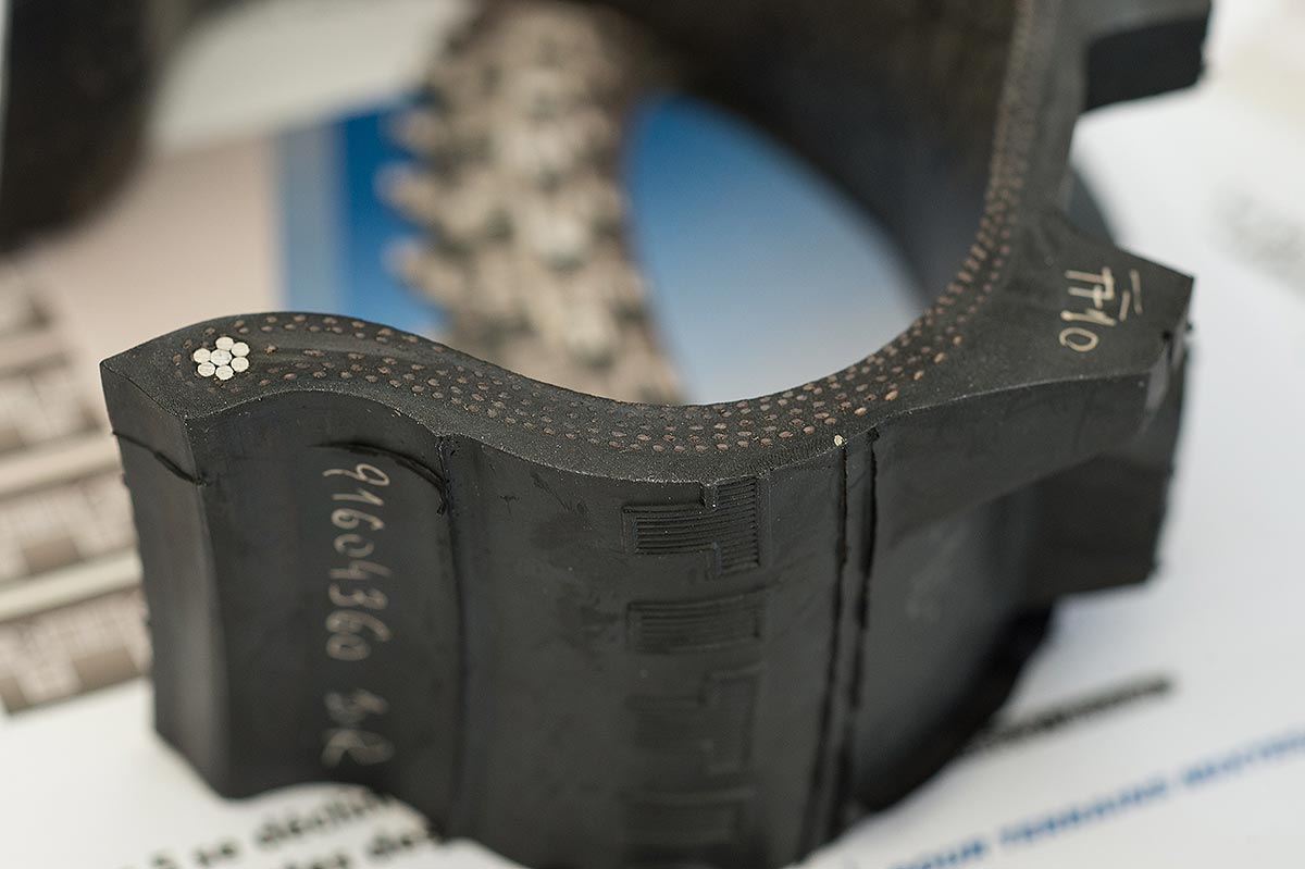

Katune, sí, aguanta mejor ir pinchado porque los laterales son más rígidos que el MS3, MC4 y Unicross por ejemplo. Pero no es como un Michelin S12, Pirelli XC Extra, Dunlop MX51 y todos esos que son mucho más rígidos.
El Starcross pesa solo 150 gr más que el MC4 que a su vez es casi 1 kg más ligero que otros de motocrojj y 1.5 kg menos que los FIM. Y eso se nota en la comodidad, absorción y agarre pero también en las inercias al cambiar de dirección y al frenar. 1.5 kg girando a gran velocidad se convierten es muchos kg.
Yo lo llevo a 0.6 bar y va perfecta y no he pinchado ni dado llantazos y mi zona es todo piedra y ya digo que voy por la tercera rueda.
Este finde lo bajé a 0.5 porque nos caía el diluvio sin parar y estábamos en una zona muy chunga y era como hacer trampa de lo que agarraba y tampoco dio llantazos ni se meneaba en las zonas más "rápidas". En un barranco hace un mes o así y yendo ya bastante gastado lo bajé a 0.3 porque me metí en un marrón yendo yo solito y si no no salía y aun así me sacó sin mayores problemas y sin destalonar ni hacer cosas raras. Me hice 23 km a 0.3 para volver porque se me reventó la bomba de inflar y no pude meterle aire y aún así llegué. Alucinando...

Justo comenté eso más arriba, que la banda de rodadura era mucho más blanda que los laterales y eso lo hacía mejor y más estable sin perder agarre y adaptación. Al tocarlo con la mano se ve claramente pero en la foto mejor aún :aplauso:
