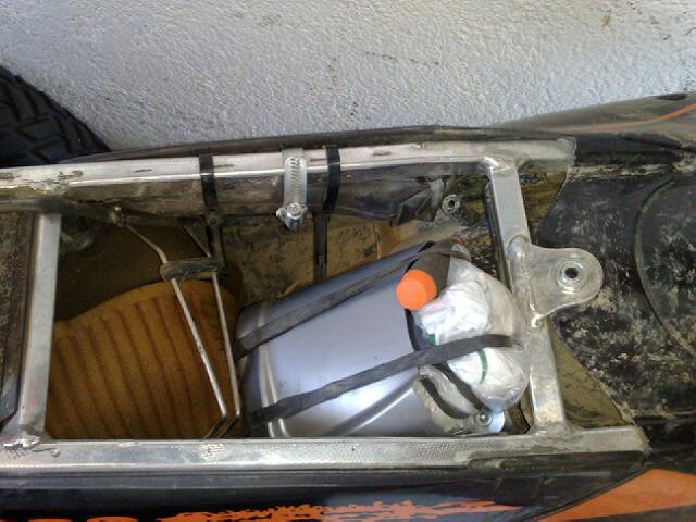

AHí va uno, para los que sufrimos un consumo excesivo o para los que quieran hacer una ruta un poco más larga de lo habitual.
En la caja del filtro de KTM entra perfecta una botella de litro de coca-cola para llevar de reserva.
[Como muy tarde el fin de semana le saco una foto y la pongo en este mensaje]
Aquí están las fotos. Ya se que el filtro y la caja están muy sucios, pero es que acababa de llegar a casa de dar una vuelta :fuiyo:
Ésta es la botella que os comentaba
Aquí la veis dentro como queda, está un poco justa pero entra bien.
Y ésta, boca abajo que entra mejor, pero tenéis que tener cuidado de que no pierda nada.
Todavía queda hueco para llevar una o dos botellas de tercio o incluso de 1/2 litro.
Buena idea pero LIMPIA EL FILTROOOOOOOO, JODÍO :malo: :malo: :malo: :malo: , que con la mierda que tiene la moto gasta muchísimo más, va peor y no es nada bueno para el motor :miedo: :miedo: :miedo:
Yo en ese hueco llevo toda la herramienta que antes llevaba en el riñonera: bote de Motorex recortado y atornillado en los agujeros donde llevaría el porta-baterías, además de los desmontables de ruedas abrazados al subchasis

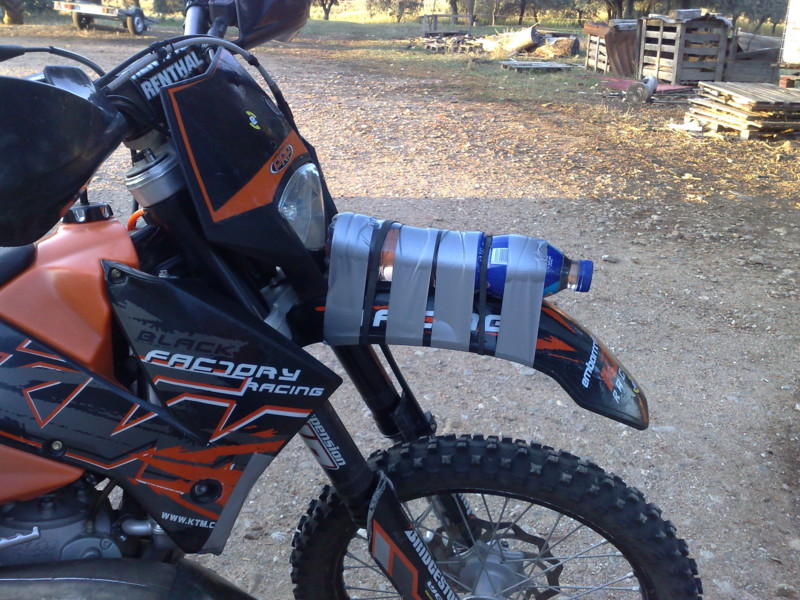

Normalmente no me hace falta llevar gasolina..si la necesito la pongo en el guardabarros delantero (la mejor es la nueva de 1.5 litros de Aquarius, boca ancha, es muy dura...). No queda muy estético pero yo paso de llevar nada en la chepa y menos gasolina...y encima le da más aplomo a la KTM :malo:

Ya lo sé TBO, la foto está hecha al llegar a casa de dar una vuelta, justo antes de cambiarlo :wink:
Por cierto, buena caja de herranientas. :aplauso:

Por cierto TBO, con una botella sobre el guardabarros, ¿no sufre éste demasiado?
Me da mala espina en una ruta de todo un dia dando botes.... :ummm: :ummm:

Sabocountry, en la KTM no hay problema pq lleva un tirante de serie, muy robusto...de todas maneras la idea es vaciarla cuando llevas un rato de ruta hombre!
