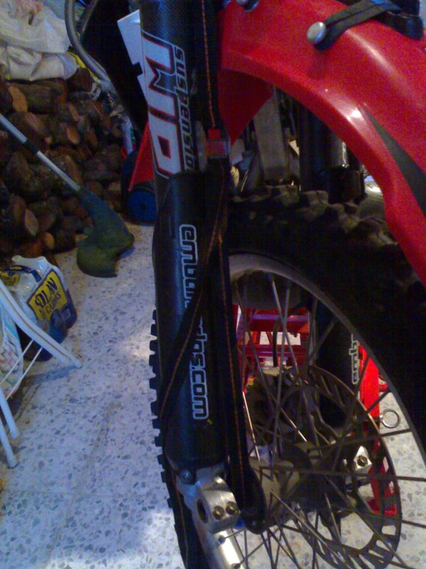

1. MUY IMPORTANTE: quitamos el tornillo de purgado de aire para que cueste menos comprimir la horquilla y para que el aceite no salga disparado por la presión cuando quitemos el tapón de vaciado!!!!
2. Ponemos las regulaciones de compresión y de rebote al mínimo (es decir, girando a izquierdas hasta el tope) y cogemos una cincha de carraca y la sujetamos al eje delantero y a la tija inferior, para poder comprimir la horquilla. Este paso es básico, ya que el válvula-tapón que va en la parte inferior de la horquilla hay que quitarla para vaciar el aceite viejo y ésta no sale si el muelle no bloquea el cartucho al que va roscado (giraría loco y no se podría aflojar). No es necesario comprimir a lo bestia, yo la comprimo como cuando va en el remolque más o menos, lo suficiente para que el muelle esté en tensión.

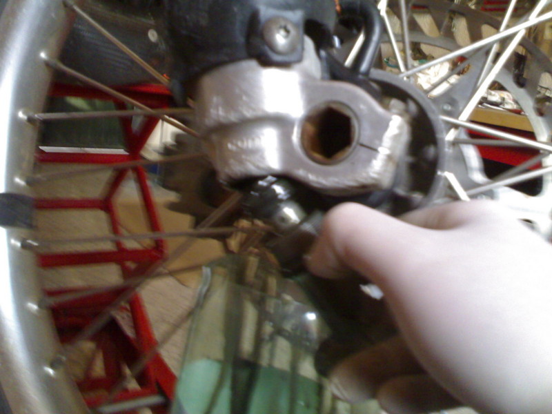

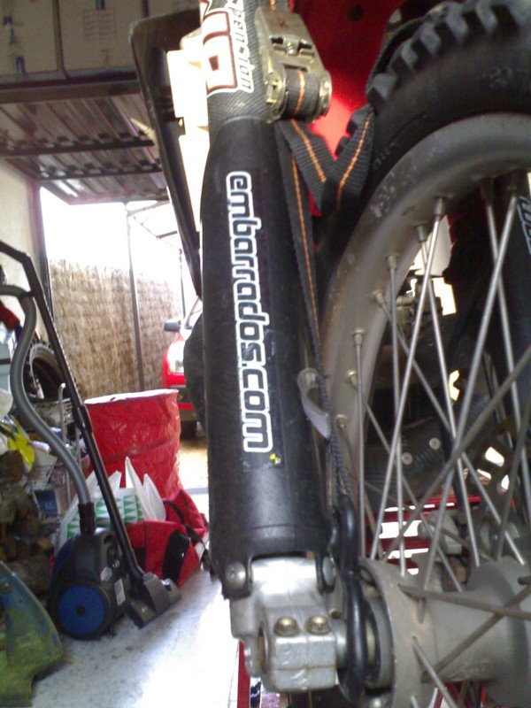

3. Quitamos los tapones protectores de la punta de la barra (si los lleva) y encontraremos el tornillo de regulación de la compresión (destornillador plano) y la válvula-tapón que debemos quitar para vaciar el aceite

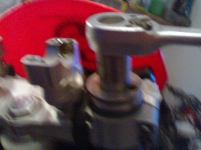

4. Con una llave de vaso (en el caso de mí horquilla WP, es una 21) y una carraca aflojamos la válvula-tapón. Antes ponemos debajo una bandeja o un cubo o botella para recoger el aceite que caiga. Yo uso una botella de agua con la parte de arriba recortada, y debajo una bandeja pq siempre mancha algo. Después ese aceite hay que medirlo, no lo tiréis todavía.

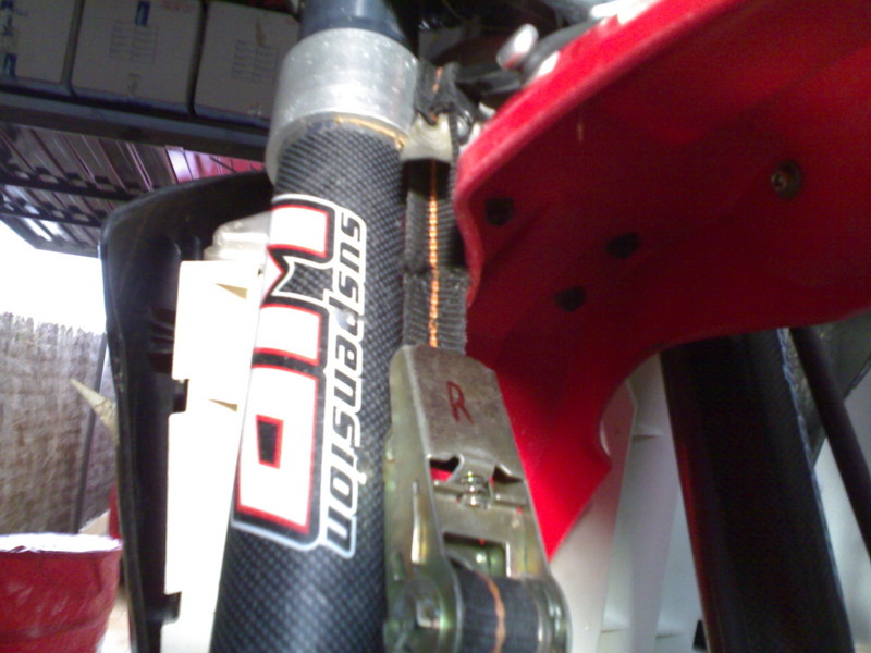

1. MUY IMPORTANTE: soltamos la cincha de carraca para que la horquilla se quede extendida. Como vamos a quitar el manillar, marcamos con un rotulador la posición de éste para que no cambie cuando volvamos a montarlo

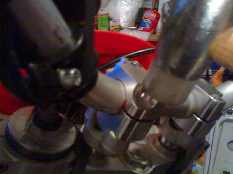

2. Aflojamos los tornillos de las torretas del manillar y lo retiramos para que no moleste:

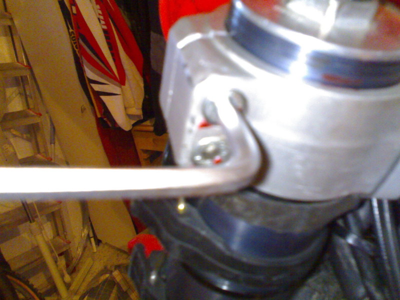

3. Aflojamos los tornillos de los dos lados de la tija superior para poder quitar los tapones de la horquilla (si no aflojamos los tornillos de la tija, el tapón saldrá mal por la presión de la tija y podemos romperlo)

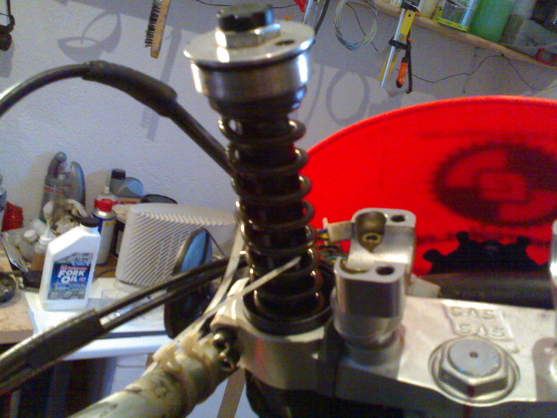

4. Aflojamos los tapones superiores de la horquilla con una llave de vaso y una carraca

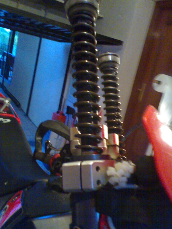

5. Una vez que habéis desenroscado los tapones, veréis que se quedan en su sitio, desenroscados pero como "atascados". Para liberarlos simplemente tirar del eje de la rueda o de la parte inferior de la horquilla (comprimiéndola) hacia arriba para que salgan los tapones y los muelles por la parte superior. No os preocupéis, todas las piezas van unidas y no pueden perderse ni saltar. No es necesario sacarlos mucho, lo imprescindible para que quede hueco para echar el aceite nuevo.
6. Para no tener que estar sujetando la horquilla semicomprimida (obviamente no hace fuerza), de nuevo ponemos la cincha

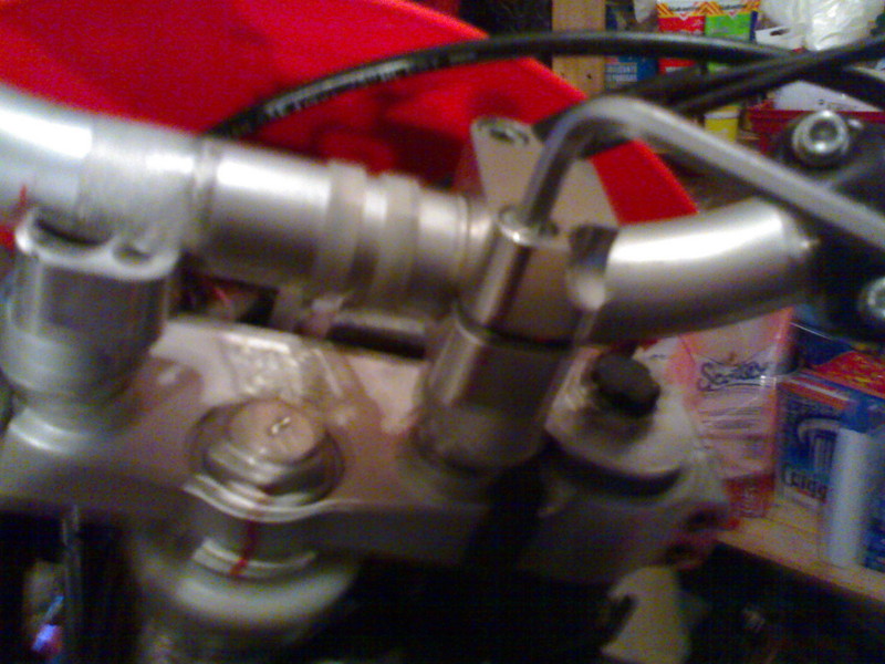

11. Montamos de nuevo el manillar
12. Para dejar bien ajustadas las torretas, una vez apretadas las golpeamos con una maza de nylon para que se "cuadren" bien contra el manillar y volvemos a revisar el apriete
