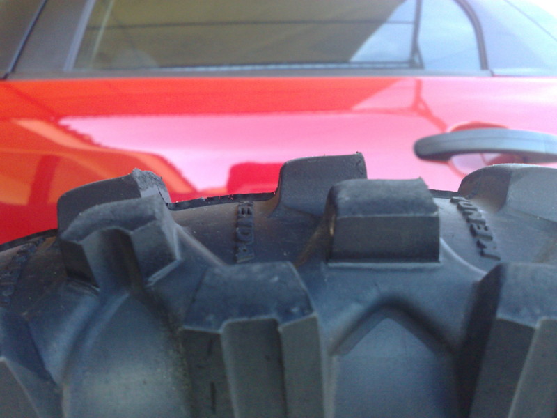

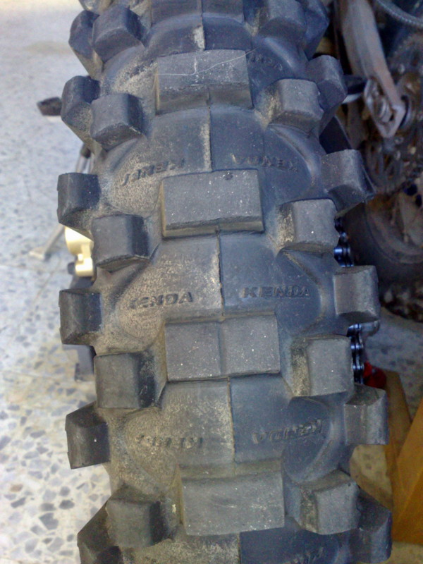

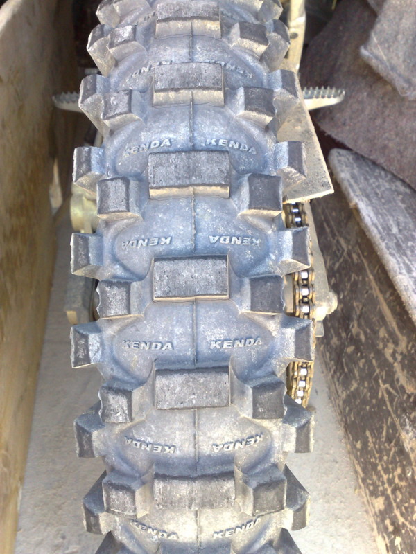

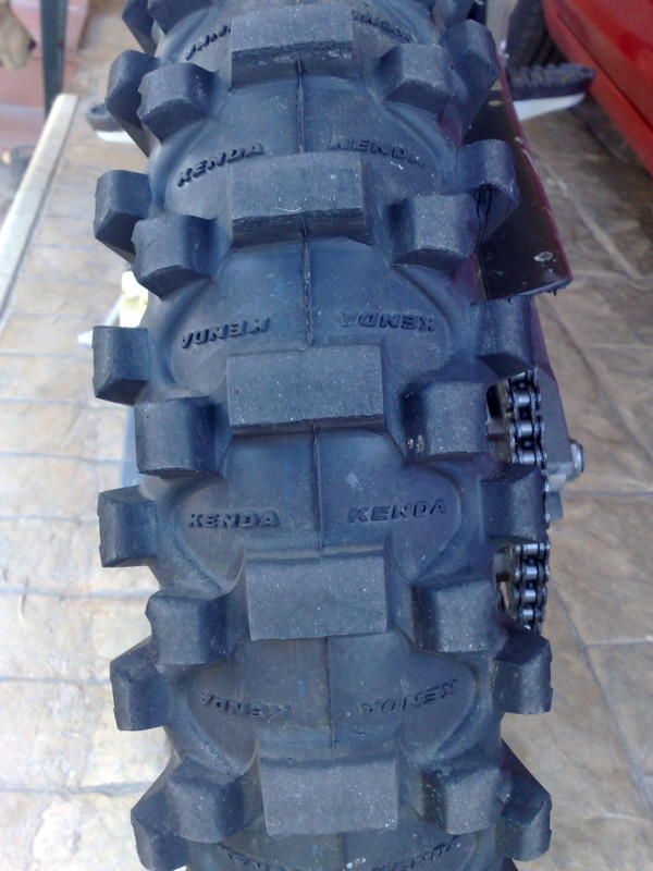

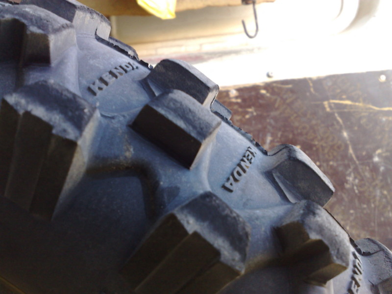

Pues bien, he hecho algunas pruebas "científicas" y en concreto con la última rueda de cross he cogido "pruebas": fotos y medidas con calibre después usarla por asfalto o campo.
Se trata de un excelente Kenda Milleville, que es una goma de cross "medium", como un Dunclop D756 más o menos. 15 mm de taco medido con calibre cuando están nuevas.
La moto: una BMW G650X Challenge, con sus 50 y tantos CV y sus 60 Nm de par.....y con un pollo de 90kg que va encima y que es muy macarra :malo: , vamos, que no me corto ni un pelo en campo y disfruto yendo a saco, derrapando, saltando, trialeando...y me dan lo mismo las ruedas, no conduizco para que me duren más, simplemente las disfruto.
Hay van los datos del experimento hasta ahora:
1. 0-120 km. Día del estreno, 100 km de enduro (no trail) a toda hostia con dos amigos con sendas 2T de enduro, con terreno endurero muy roto -no pistas- y 20 de asfalto de vuelta a casa: apenas se nota que está usada pq el terreno ese día estaba perfecto, humedo pero no encharcado. Aún mantiene las aristas de los tacos y las "rayas" verticales de los tacos centrales. Ha perdido 1 mm de taco.
2. De 120 a 290km. El siguiente día que la cojo, la meto 170 km más de asfalto pq me la llevo al trabajo y a hacer varios recados. Aumenté la presión a 1.8 bar. 40 km de carreteras de la Sierra con muchas curvas y el resto autovía, con velocidades de crucero de 140 km/h con picos de 160 km/h. El neumático sigue teniendo aspecto de nuevo tras esa burrada y apenas ha perdido 1 mm más desde el estreno, 2 mm en total.
[/b]3. 290-460 km. Al día siguiente, tengo que hacer recados y me la vuelvo a llegar al trabajo, le meto otros 170 km de asfalto por autovía a velocidades altas. Pierde otro milimetro en esos km. Sigue teniendo buen aspecto, se ha perdido la raya de los tacos y ha empezado a perder las aristas.
Aquí el neumático lleva más de 370 km de asfalto a velocidades altas. Apenas ha perdido 3mm desde el estreno.
4. 460-620km. Salida de enduro, con gente con motos de enduro Enduro variado, ritmo alto, terreno muy lento por algunas zonas, muchas piedras, varias trialeras, algún camino para macarrear, y sobre todo mucho sendero. 120 de enduro y unos 30 de asfalto por autovía a la vuelta. El desgaste esta vez ha sido de 2mm de golpe
El Unicross delantero en todos esos km, ni se ha enterado, incluso conserva las rauitas sutiles que trae de serie

He añadido un par de fotos más..
