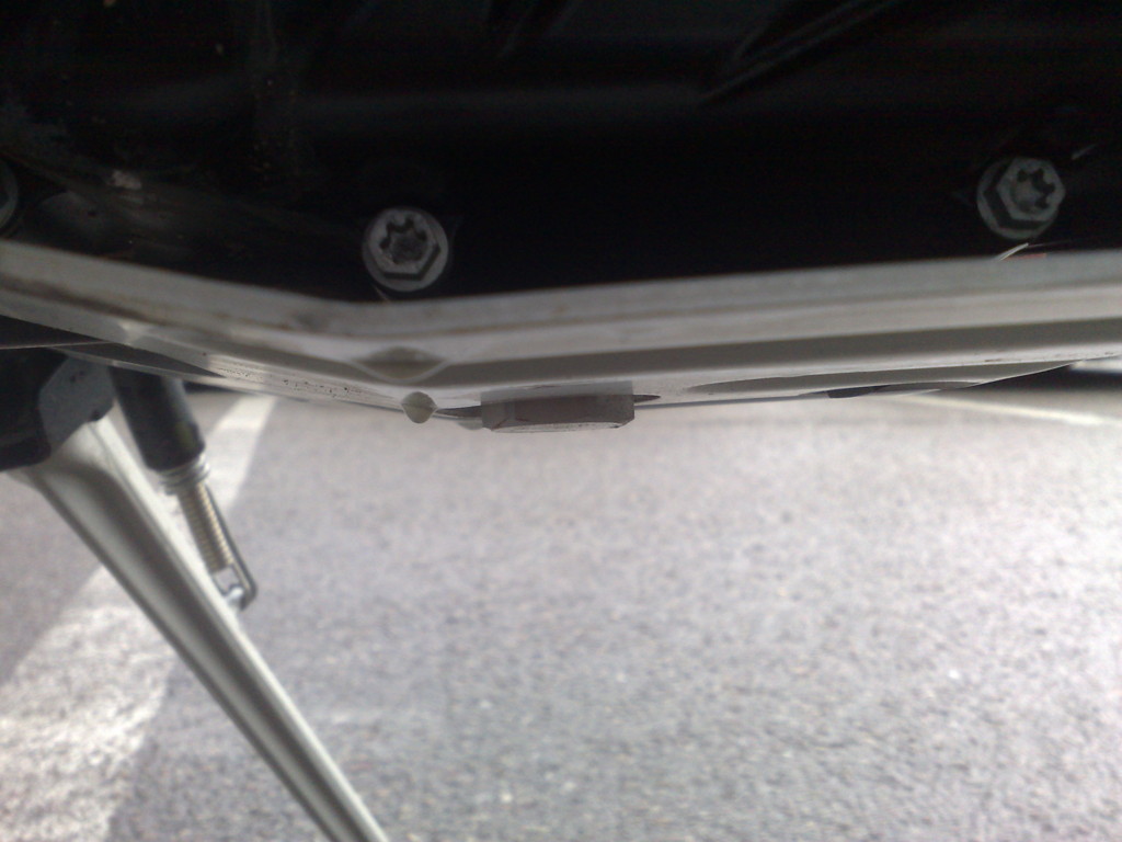

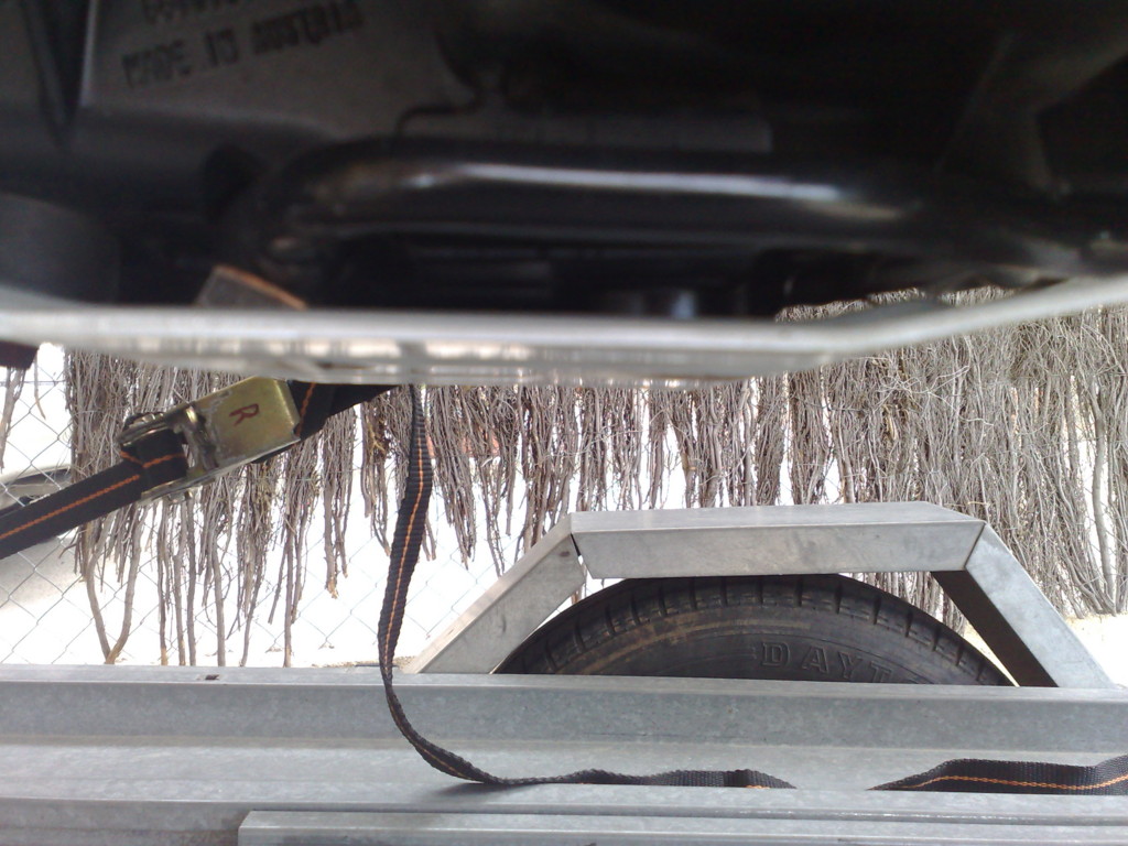

Otra modificación que se me olvidaba y que creo que es IMPRESCINDIBLE.
El tapón de vaciado del aceite, con el cubrecarter de serie, sobresale de éste unos milímetros y seguro que no es dificil joderlo y liar una buena :? :? :? :? :? :?
Este es el tapón original
Y este el que he puesto de Touratech (12€), que queda por debajo del cubrecarter, como debe ser
By fac

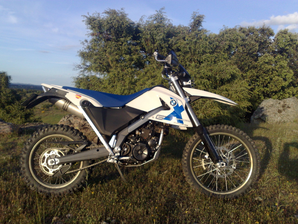

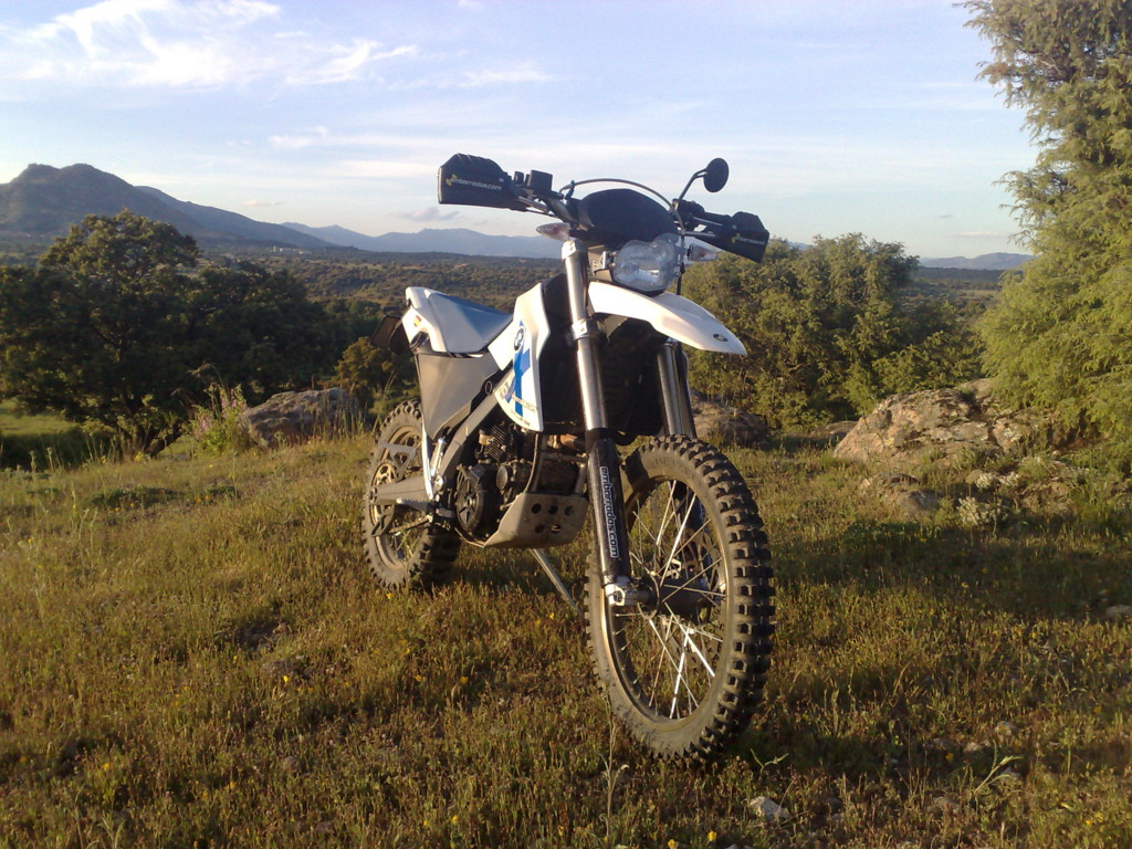

Más fotillos de hace un rato, vestida de guerra :profiden: :profiden: :profiden: :profiden: :profiden: :profiden:
By angelgas
#261565
Yo le quitaba la matricula y los intermitentes :profiden: :profiden:
Menudo pepinaco ,Preciosa.
By Mintxo
