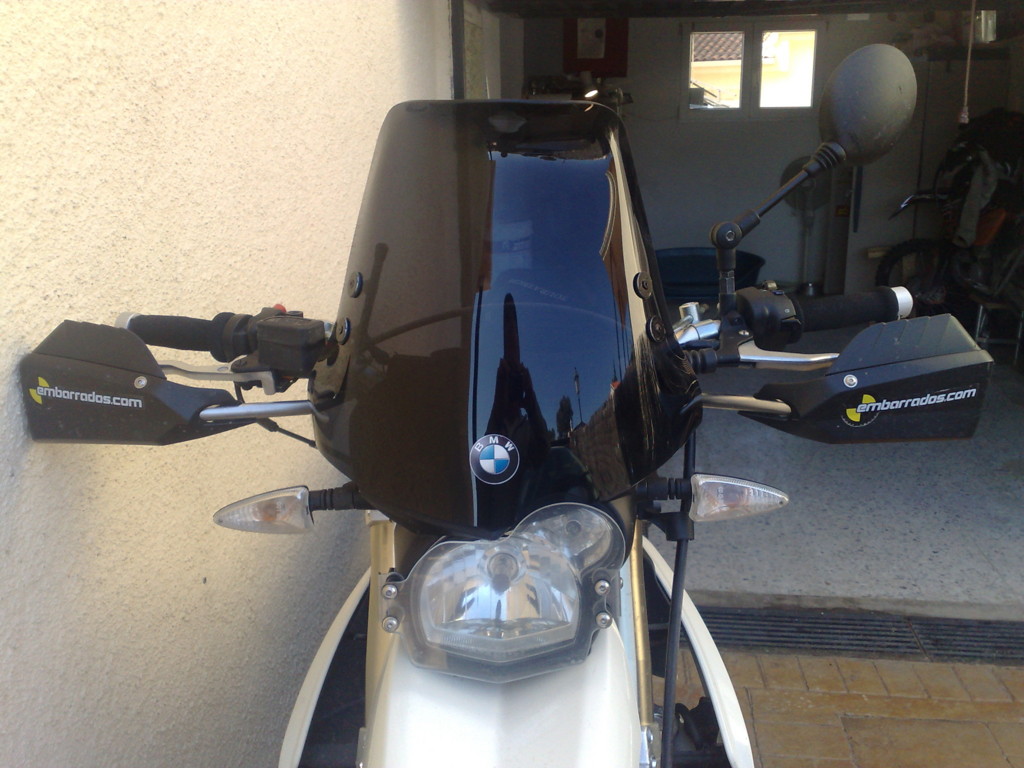

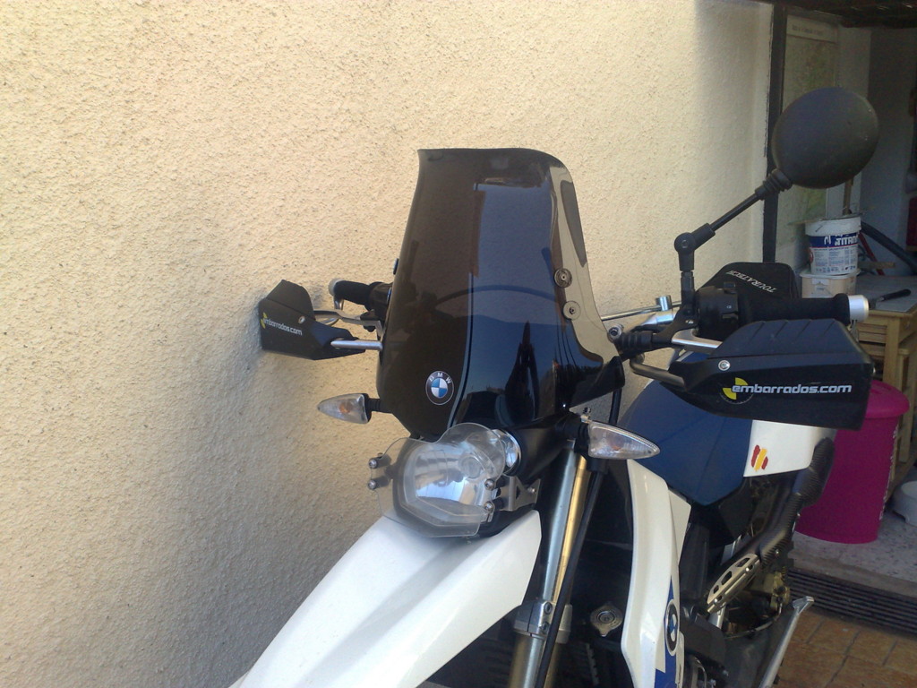

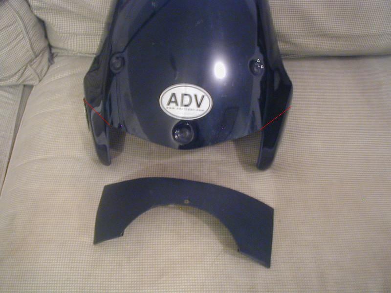

Perfectas no podían quedar, pero queda MEJOR de lo que esperaba siendo una cúpula de otro modelo!!!!!

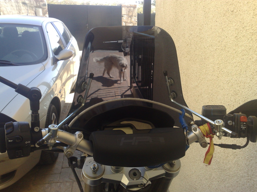

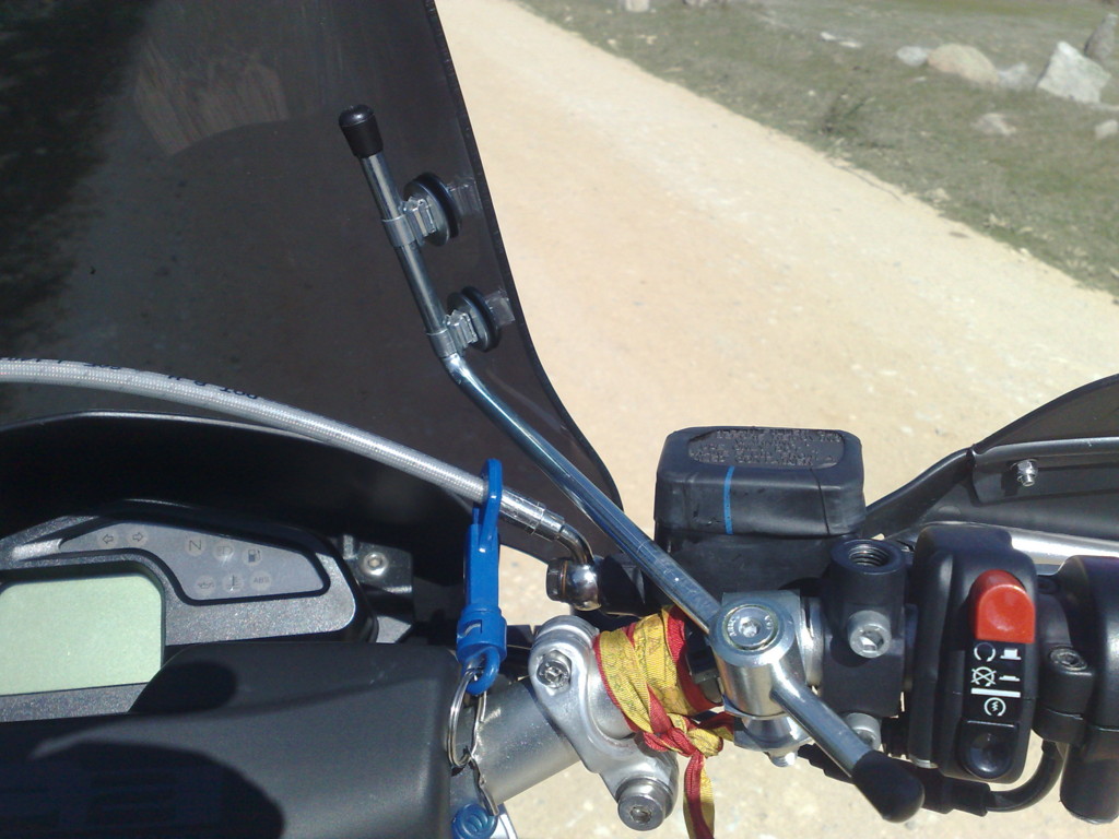

No he tardado nada en ponerla y quitarla varias veces para mejorarla. El quitar las orejas ha sido un acierto total estéticamente, parece más de la moto. Los soportes dentro de poco ni se verán pq los voy a forrar de termoretractil negro y las puntas que sobresalen las cortaré cuando tenga clara la postura.

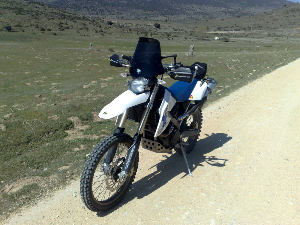

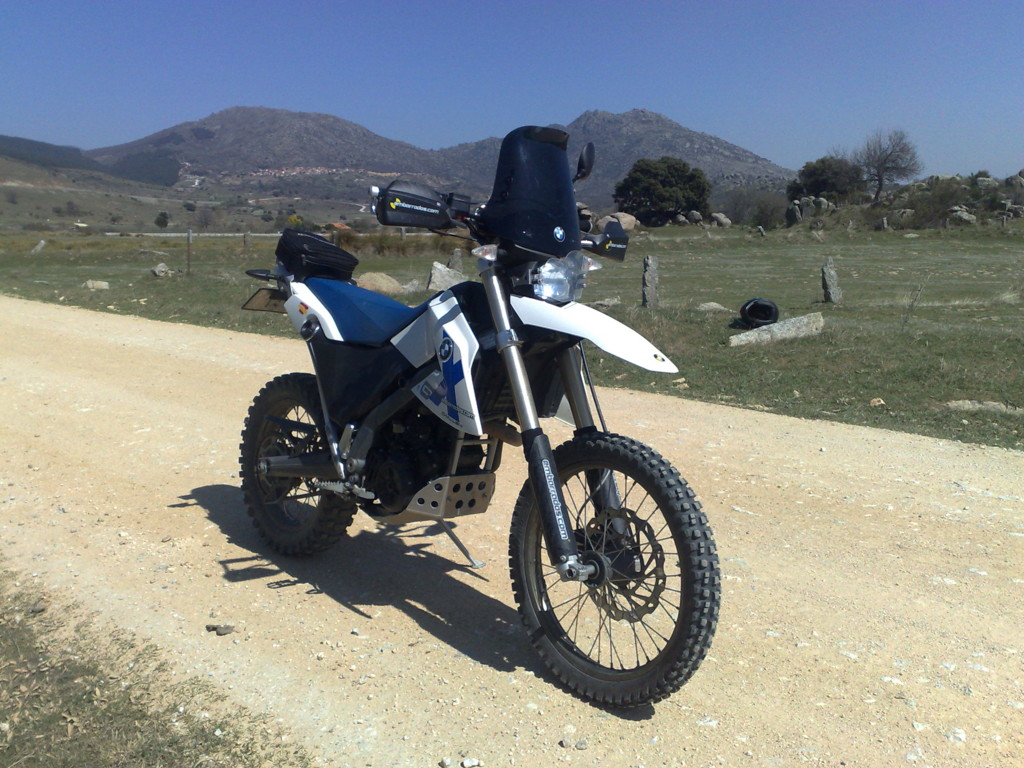

En las fotos está mucho más vertical que ahora, esa fue la primera aproximación, simplemente para probar que funcionaba, que no había ruidos y que no molestaba en campo.
Esta tarde la he subido 3 cm y la he inclinado unos 4 dedos con respecto a las fotos y ahora queda mejor y la aerodinámica es mejor, en cuanto agacho un poco el cuello ya no hay ningún ruido.
La tuya, ummmmmmmm, estéticamente me gustaba más como quedó ayer, más baja, pero está claro que este es un accesorio práctico y hay que ponerlo de la manera que más útil sea...veo que la has subido como 15 cm!!! nos ha jodido que debe notarse!!!!! De lado le sienta de lujo, está vertical pero algo inclinada, muy bien...la mía ahora va con esa inclinación ahora más o menos.

Veo que has tirado de anticaloríca, el spray que no te abandona jejejeje...queda mucho mejor con el fondo negro, buen trabajo. En cuanto al tirante, lo mejor es una pletinita de aluminio lacado en negro en el medio...en el L&M venden tiras de 1m de largo, en varios anchos que te irá de perlas...cuando quieres nos liamos.
