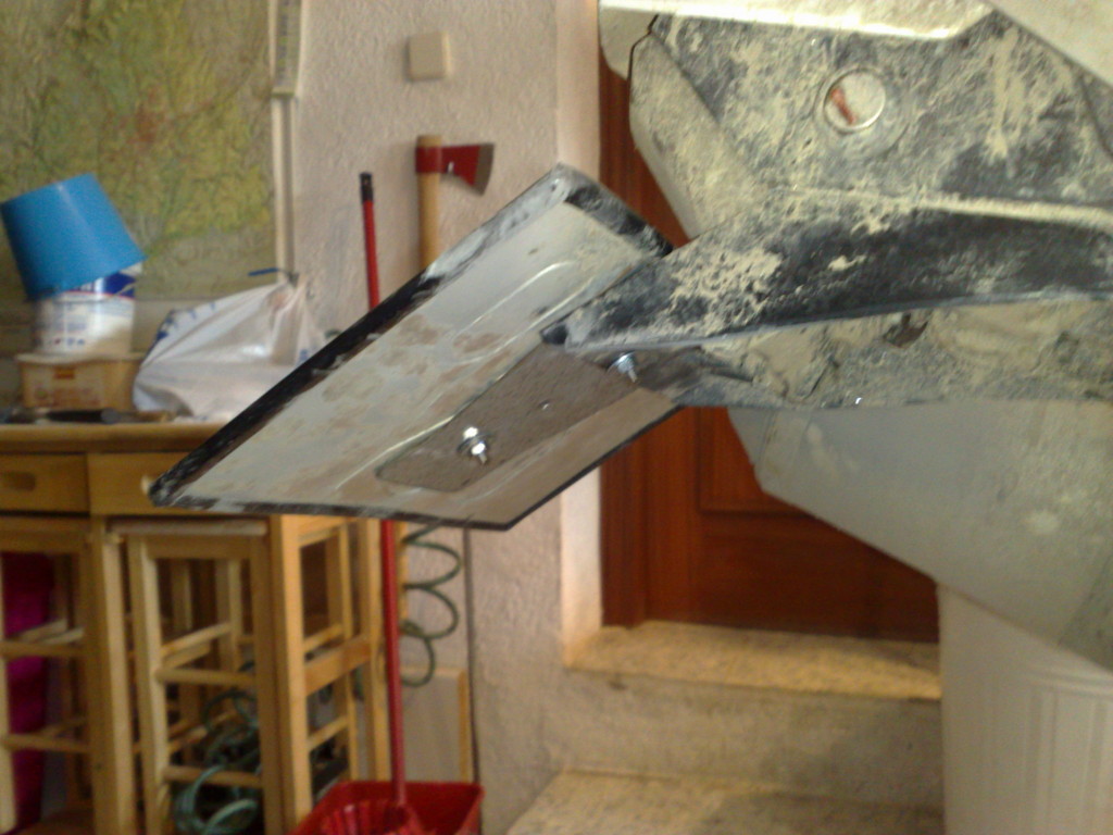

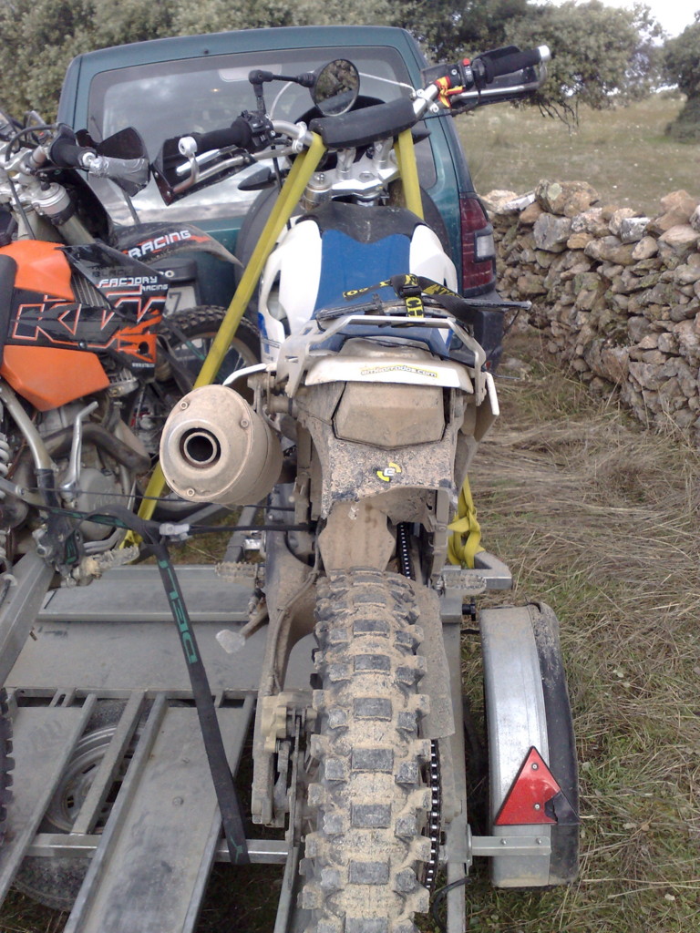

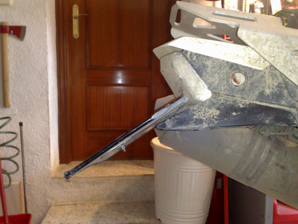

Efectivamente el mío es el de TT, que se partío, pero lo recorté y reforcé con una pletina de acero inox para aprovecharlo.
No estoy de acuerdo en que se rompa facilmente, sólo se rompe si, como yo, le haces agujeros para poner los intermitentes pq no está pensado para ello y lo debilitas....en lo que sí estoy de acuerdo con Felix es que para eso es mejor poner el original recortado pq es más barato que el de TT....sin recortar el original no te dura ni media salida pq lo arrancarás de cuajo :malo:
Puedes poner el original recortado o el de TT y una pequeña luz de matricula de 3 leds de esas que venden para los "tuneros"...es LEGAL, pero no ocupa como el tocho típico de luz de matrícula original.
Mr. Bean, en la Challenge sería tremendamente complicado poner un porta que no sea el original o el de TT pq esa parte trasera es muy rara por debajo, no es plana como la mayoría.
TBO escribió: Yo el sábado me cargué el portamatrículas de Touratech haciendo el cafre cafre (verdad alfaris???? jejejeje que bien lo pasamos tronco)
Se rompió POR HABER PUESTO LOS PUTOS INTERMITENTES, sino no se habría roto pq es bastante robusto. Para ponerlos hay que hacer agujeros de 8 mm en el porta, y entre los agujeros, el peso de la matrícula+intermitentes+barro, baches, saltos, etc...a tomar por culo :cabreo:
Ya paso de poner otro, he hecho una ñapa que ha quedado bastante bien. Los intermitentes traseros de momento no los voy a poner, cuando los ponga alfaris tuvo la idea de montarlos en los laterales de la parrilla Toutatech que es de aluminio robusto, además quedan más altos y se ven mejor (bueno en carretera)
La ñapa, recorté bien los restos y le añadí un postizo de acero galvanizado
