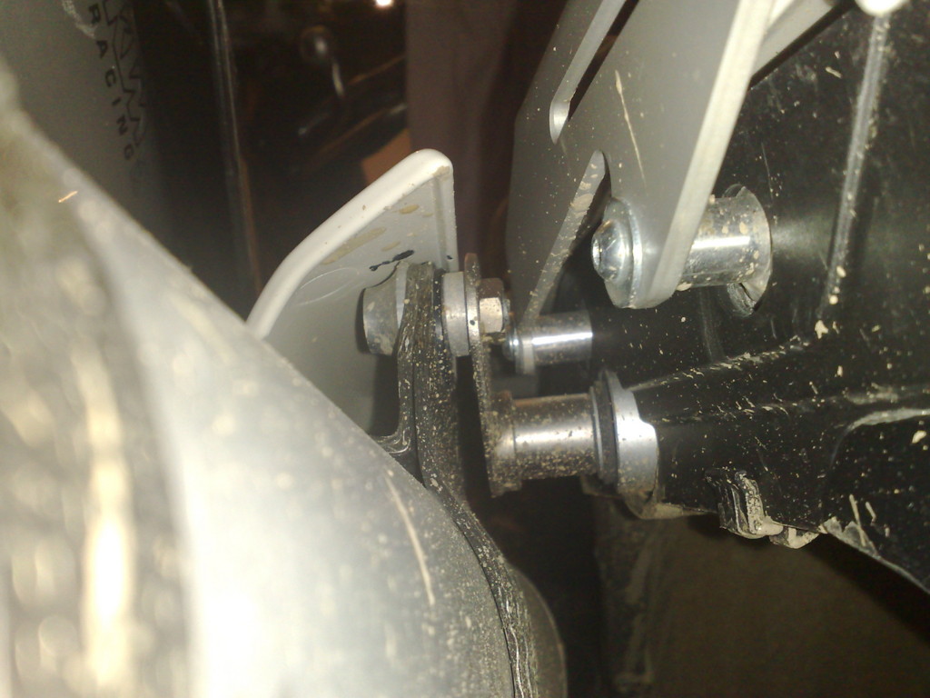

TBO, a ver si tienes un ratillo y me pones una foto del tornillo donde se sujeta el silencioso al chasis.
Hoy se me ha vuelto a soltar el LV y lo he llevado colgando hasta que me he dado cuenta.
La última vez le puse fijador al tornillo pero creo que acabaré haciendo pasante el casquillo y poner una tuerca con freno.
¿ sabes a que me refiero ?.
Creo que perdí algun casquilllo y llevo el silencioso un poco forzado hacia afuera.

Efectivamente, he visto el despiece de la tornilleria en la web de leo vince y me falta un casquillo, por eso me quedaba torcido y estaba forzado.

Mintxo escribió:TBO, a ver si tienes un ratillo y me pones una foto del tornillo donde se sujeta el silencioso al chasis.
Ademas he quemado los pantalones nuevos en el colector !!!!!!
me toca ñapas esta semana.
Cagon tooo !!!
Hola Rober Mitxum,
Aquí tienes las fotos, sin casquillo claro que lo jodes y llevarlo colgando tiene el problema de que puedes PARTIR el COLECTOR o incluso la salida del cilindro, al lorito, no me seas, no me seasssss. A mí no mse me ha aflojado nunca, desde que lo monté no he tenido que apretarlo y no llevo fijatornillos.
Que desastreeeeeeeeeeeeeee

El tema es que no sé si no puse el casquillo o lo perdí en la primera vez que se aflojó.
Intentaré hacer alguna ñapa.
Además ayer le estuvimos dando un poco subiendo escalones de piedra y notaba un golpe metalico , pensé que era la suspension y luego vi que era el silencioso que golpeaba.
Que desastreeeeeee, no se puede subcontratar ná.
