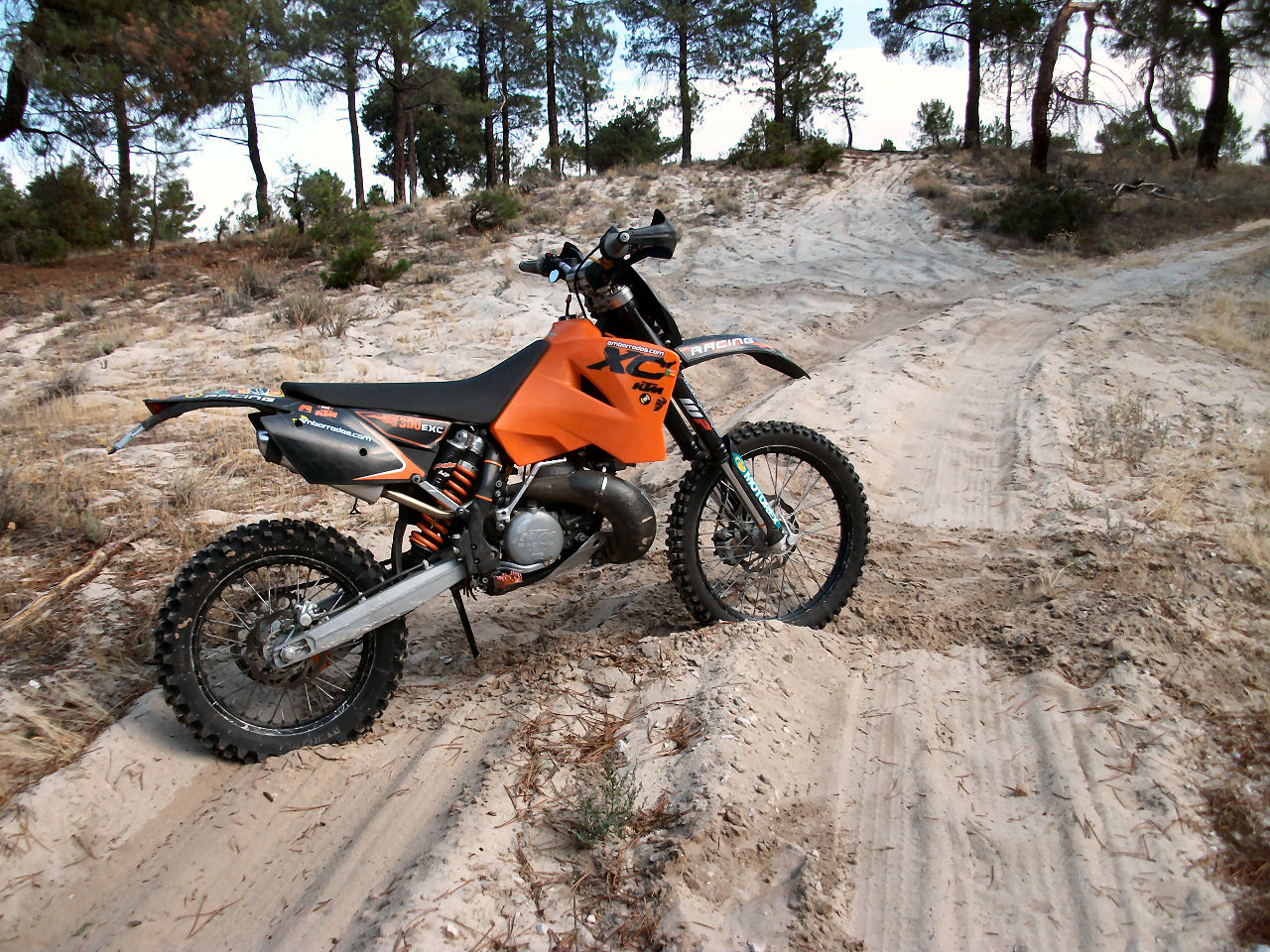

Foto de este sábado, normalmente no tiene puesto ese depósito, pero se pone en 3 minutos, no molesta y da mucho juego para cierto tipo de rutas "gastonas" :malo:
Y así cómo suena y como va:
http://www.youtube.com/watch?v=rJSkTDyywXk&hd=1
http://www.youtube.com/watch?v=VzzEOiFqq7c
http://www.youtube.com/watch?v=_kJTjxX0AJ8
http://www.youtube.com/watch?v=niY2ZHfadNg&hd=1
Diossssssssssssssssssssss como me lo paso con la perraaaaaaaaaaaaaaaa :grumo: :grumo: :grumo: :grumo: , además en ese medio arenoso es en el único sitio donde de verdad puedes darle gassssssssssss a fondo y mantenerlo :dummy:

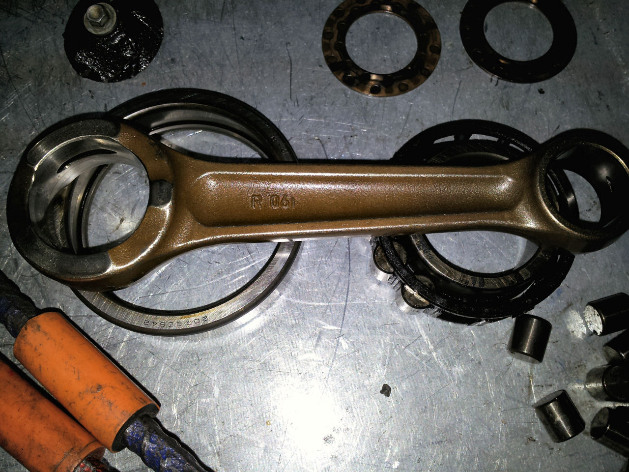

hola a todos ,yo acabo de entregar una exc 250- 2009, con 550hrs y 15050km. y solo le he cambiado las laminas .(me he sacado una 450exc 2013 six days germany) y en la husaberg te 300 2012, llevo 370 hrs y 10100 km, y solo le he cambiado bujias y aceite de motor cada 30hrs ,como a la ktm. esperemos que la 4t vaya tambien como las 2t. un saludo
#356247
Gustavo6 escribió:Por cierto, si quieres y puedes, pon unas fotos de la "operación" que seguro que a mas de uno nos encantara verlas.
Tus deseos son órdenes :ummm: :ummm: :ummm:

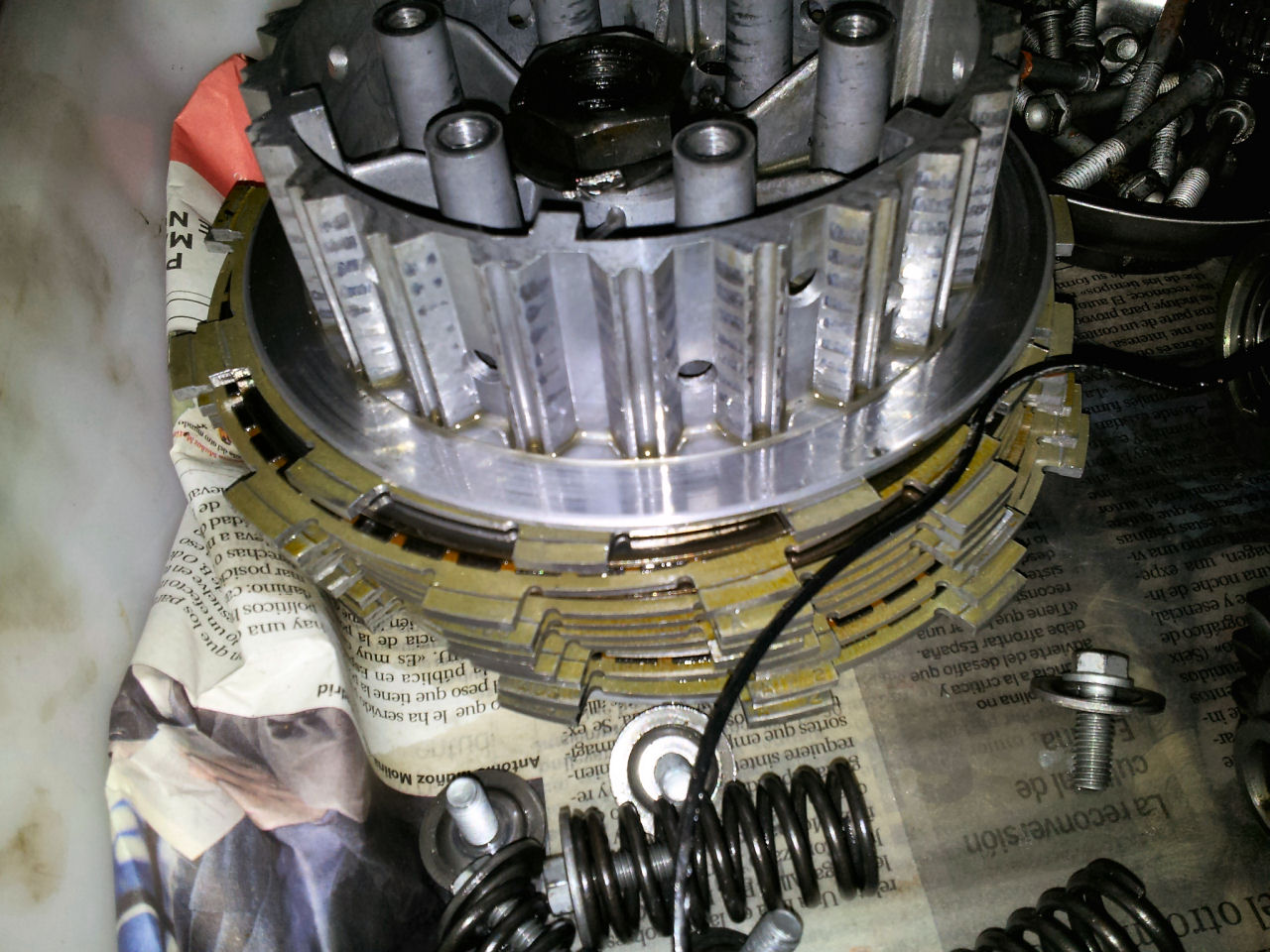

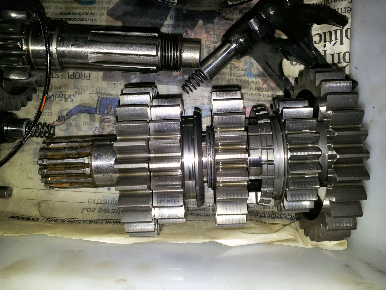

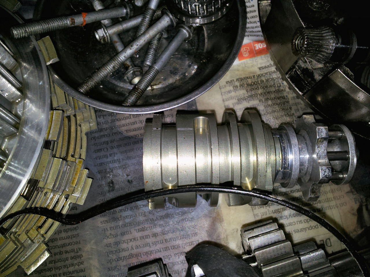

Caja de cambios-embrague: todo totalmente PERFECTO con 21.500/640h de uso, ni siquiera hay que cambiar los discos :shock: :shock: :shock:

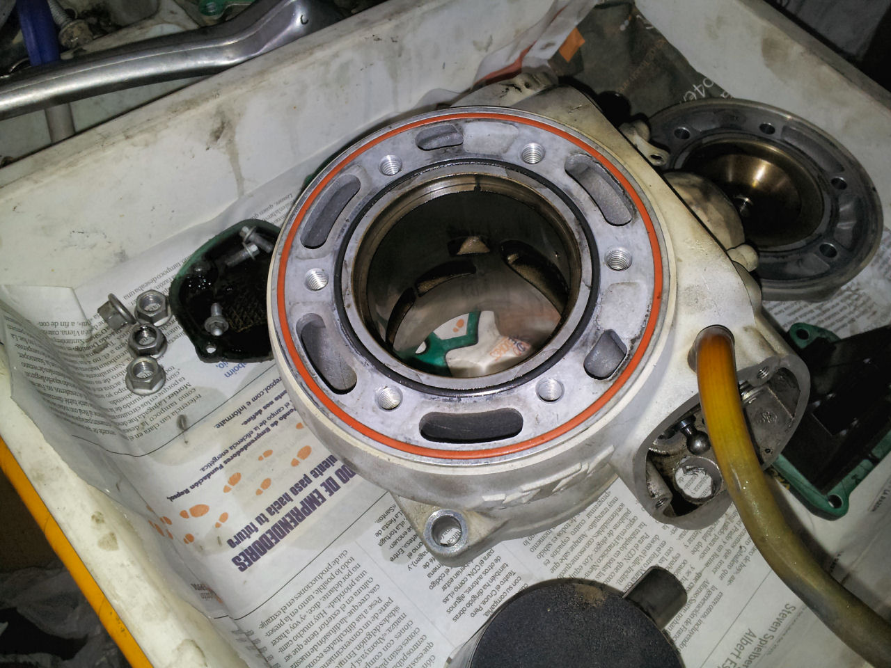

Cilindro, idem, incluso los segmentos (están colocados ahí) estaban dentro de medida

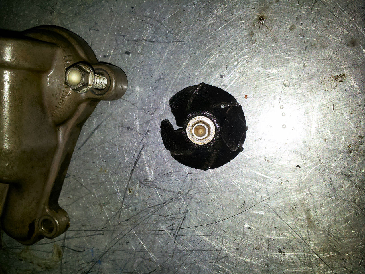

Bomba de agua: totalmente DESTUIDA y se ve que hace mucho que está así ¿cómo es posible que no se jodiera la moto y que no se calentara (llevo termómetro y sé que no)??? :shock: :shock: :shock: . Por cierto, sólo cuesta 3€ una nueva, os recomiendo revisarla de vez en cuando.

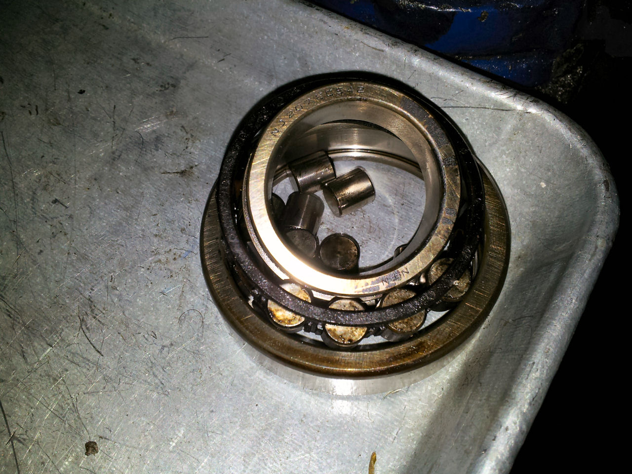

Rodamiento del cigüeñal, lado del encendido, lo desmontamos para analizarlo: perfecto.
Rodamiento del cigüeñal, lado embrague, Lo cortamos para analizarlo: este tenía la pista tocada, empezaba desprenderse el recubrimiento endurecedor y sonaba ligeramente, habría terminado petando :pelaez:

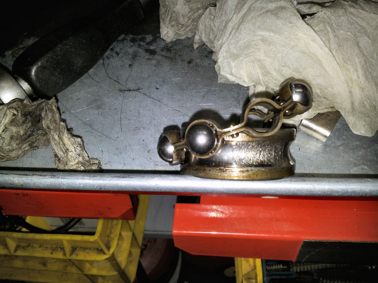

Biela, perfecta, sin síntomas de calentones ni holguras. Su bulón empezaba a marcarse aunque no tenía rebaba y el rodamiento no tenía microgrietas ni holguras.

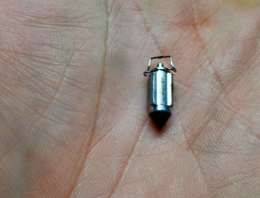

Aguja del flotador, ¿cómo es posible que no esté ni marcada ni endurecida con esos km? :shock:

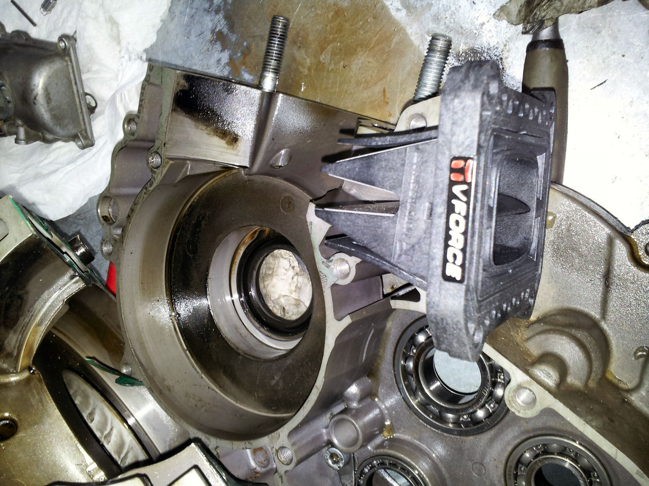

Carter con la nueva caja de láminas V-Force4 presentada, cambia el ángulo de entrada de los gases
Ahora queda cerrar y a ver si para el finde la podemos rodar :grumo: :grumo: :grumo: :grumo:

Curioso lo de la bomba de agua...parece que el termo sifon no funciona tan mal!!!! Vamos, que el sistema de las Cobras va que chuta, aun en motos modernas.
Los Yankis tenian unas bombas con mas caudal que decian funcionaban muy bien...quiza podias aprovechar para ponerle una...

kidnirafa escribió: Los Yankis tenian unas bombas con mas caudal que decian funcionaban muy bien...quiza podias aprovechar para ponerle una...
Pa´qué? si sin bomba ha funcionado perfectamente por termo sifón como bien dices, para que necesito una de más caudal? :shock: :fuiyo: :fuiyo: :fuiyo:
La única manera de mejorar es poniendo una hélice mas grande (profunda) y para ello hay que cambiar la junta, supongo que te refieres a estas del Power Parts, son 80€ de nada :cansado:

Por cierto ¿ La cuna de la biela está marcada en su parte baja ? ¿ o es un reflejo ?
Desde luego ese rodamiento estaba condenado :ummm:
By Gustavo6

Y dices que todo eso va dentro del motor??? :shock: Si que lleva cosas, si :D :D :D
Me llama la atencion el excelente estado de la campana y Maza del embrague, estan impecables!!!!
Lo de la hélice de la bomba de agua, si que es raro, que no se calentase la moto!! Ten cuidado al montarla porque lleva muy muy poco par de apriete, y si te pasas, se parte. Aunque supongo que ya lo sabrás y te habrás empollado bien el manual.

angelgas escribió:Por cierto ¿ La cuna de la biela está marcada en su parte baja ? ¿ o es un reflejo ?
Está perfecta Angel, sin marcas ni desgaste en el recubrimiento, pero obviamente una vez quitada, cambio todo el conjunto biela, bulón, arandelas y rodamiento y así me olvido.
Cierto Gus, a mí también lo que más me ha sorprendido estado dek la maza y campana del embrague :shock: :shock: y de caja de cambios, están simplemente impecables.
Y la bomba de agua ya tío, ya me cargué una hace tiempo apretando :miedo: :miedo: :miedo:

Curioso lo del embrague, mas aun en la dura vida al que se le somete en las trialeras y con tantos kms...Los tiempos de los forros de corcho pasaron a mejor vida.
Dandole vueltas a lo de la bomba de agua, es curioso como ha roto... solo por desgaste con el propio liquido? Si no, no le veo motivo...no creo que se haya colado arenilla o alguna china que la pudiera romper.

TBO escribió:Y la bomba de agua ya tío, ya me cargué una hace tiempo apretando :miedo: :miedo: :miedo:
Así lo aprendí yo también :oops: , pero me dio vergüenza decirlo :lol: :lol: :lol:

kidnirafa escribió:Dandole vueltas a lo de la bomba de agua, es curioso como ha roto... solo por desgaste con el propio liquido? Si no, no le veo motivo...no creo que se haya colado arenilla o alguna china que la pudiera romper.
Eso es altamente improbable Rafa, ten en cuenta que cuando rellenas por el tapón el líquido pasa por los canales que son muy finos, a parte de que las pocas veces que lo he hecho (Evans que no se cambia ni se evapora) siemrpe lo filtro. Además, no hay rastro de nada que no sean las aspas rotas que se quedaron en el termostato. Mi amigo mecánico lo ha revisado y me ha dicho que tiene pinta de haberse roto nada vez haberlo montado, probablemente pq venía defectuoso. Lo cambié hace 2 años y pico y se ve que venía "pasado". En realidad de toda historia lo que más sorprende es que la moto haya ido DPM, que no se calentara en exceso (eso seguro que no ha pasado)..se ve que el termosifón+lo poco que pudiera moverse el líquido por la bomba girando es suficiente incluso en trialeras :shock:
