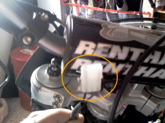

							Aqui  pongo una foto del conector donde tenemos que poner el interruptor.
Conectado :estira la moto mucho y sube de vueltas mas.
Desconectado:mas bajos.

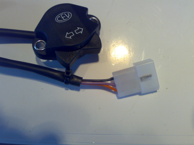

Yo suelo utilizar el interuptor de la intermitencia para el corte y el conectado
He soldao dos cables en la ficha del intermitente, estos cables van hasta el conector (PD:me he equivocao al soldar,pero los cable van a los pink esteriores)
