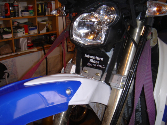

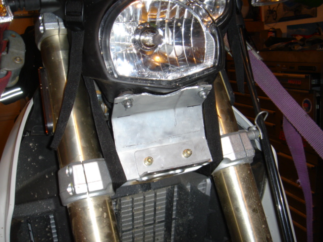

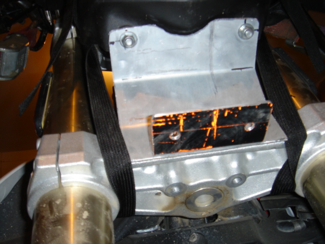

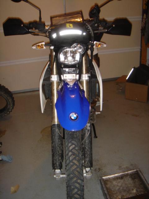

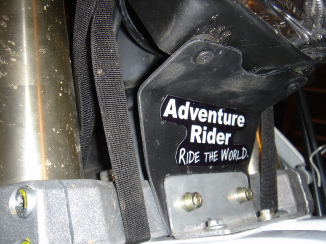

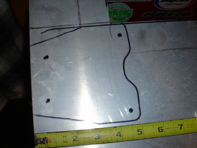

#303361
An-tonio escribió:Personalmente me gusta el hueco que queda, es propio para como me dijo félix poder llevar pj cámaras de repuesto o incluso herramientas en una caja. Lo que es inebitable es fabricarse una pletina en forma de U para sujetar la careta y el guardabarros. Amigo félix, ya hablaremos de ello :)
Aquí lo tienes
En cuanto a la cúpula de plástico, efectivamente es como dice Felix, al que veo a menudo enredando también por los foros yankis :profiden: , se la hizo un tío con un trozo de cubo de basura y como tuvo éxito empezó a venderla....creo que es poca protección pq es bajita, pero por lo que cuesta merece la pena probarla
